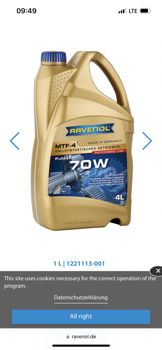

Jakubbb 1 Opublikowano 17 Czerwca 2023 Udostępnij Opublikowano 17 Czerwca 2023 To ta sama skrzyni a manualna co w 2.0 tfsi gen3b 2016 ? Tez szukam jaki olej prawidlowo wlac do skrzyni . ktos zna specyfikacje jaki najlepiej wlac 😀 Odnośnik do komentarza Udostępnij na innych stronach Więcej opcji udostępniania...
Owca007 1 Opublikowano 20 Czerwca 2023 Autor Udostępnij Opublikowano 20 Czerwca 2023 Ja już po wymianie, oleje wziąłem z ASO żeby nie nabroić w napędzie bo aktywny i za 4l wyszło z rabatami 880zł ale czego nie robi się dla zabawki :). 1 Odnośnik do komentarza Udostępnij na innych stronach Więcej opcji udostępniania...
Jakubbb 1 Opublikowano 20 Czerwca 2023 Udostępnij Opublikowano 20 Czerwca 2023 Ale masz quatro tak ? Ja ma zwykly wiec spokojnie . Ale znalazlem jaki olej musi byc do mojej skrzyni o oznaczeniu 0dj , rkd Norma G052549A2 . I wchodzi 2 ,5 litra wedlug danych . chyba jako nieliczny Spelnia norme narzucona przez audi. Troche sie na szukalem moze komus sie przyda taka informacja. Odnośnik do komentarza Udostępnij na innych stronach Więcej opcji udostępniania...
mczarek1 0 Opublikowano 18 Lipca 2023 Udostępnij Opublikowano 18 Lipca 2023 I jak skrzynia pracuje na tym Ravenolu po ilu już km jesteś ?? Odnośnik do komentarza Udostępnij na innych stronach Więcej opcji udostępniania...
Jakubbb 1 Opublikowano 22 Lipca 2023 Udostępnij Opublikowano 22 Lipca 2023 Z 1000 km moze zrobilem ogolnie malo jezdze tym autem . Ogolnie skrzynia pracuje bardzo ladnie nie czuje zeby bylo gorzej niz przed wymiana . Jedynie rano czasami ani wsteczny ani jednak nie chca wejsc tak Jak by cos blokowalo . Ale ostatnio juz jest lepiej I ten efekt zniknal. Bede obserwowal bo jesli cos bedzie sie dzialo to oryginalem zaleje. chociaz Mysle ze od razu najlepiej wybrac oryginal Odnośnik do komentarza Udostępnij na innych stronach Więcej opcji udostępniania...

mczarek1 0 Opublikowano 14 Listopada 2023 Udostępnij Opublikowano 14 Listopada 2023 W dniu 22.07.2023 o 21:47, Jakubbb napisał(a): Z 1000 km moze zrobilem ogolnie malo jezdze tym autem . Ogolnie skrzynia pracuje bardzo ladnie nie czuje zeby bylo gorzej niz przed wymiana . Jedynie rano czasami ani wsteczny ani jednak nie chca wejsc tak Jak by cos blokowalo . Ale ostatnio juz jest lepiej I ten efekt zniknal. Bede obserwowal bo jesli cos bedzie sie dzialo to oryginalem zaleje. chociaz Mysle ze od razu najlepiej wybrac oryginal I jak obecnie się sprawuje mam tą samą przypadłość wymieniłem kompletne sprzęgło wlałem inny olej i coś ostatnio a jest coraz zimniej biegi ciężko wchodzą a dwujka przy jeździe czasem na rondzie jak jest przechyl to nie chce wejść i chyba będę musiał to zlać i wlać aso oryginal Odnośnik do komentarza Udostępnij na innych stronach Więcej opcji udostępniania...
Jakubbb 1 Opublikowano 14 Listopada 2023 Udostępnij Opublikowano 14 Listopada 2023 U mnie nie bylo zadnych problemow Jak juz ruszylem . Ostatnio tak siedzialem I wciskalem sprzeglo z kilkanascie razy I o dziwo wszystko juz jest dobrze wiec nie wiem czemu tak sie dzialo . Nie jestem mechanikiem nie mam pojecia ale teraz biegu wchodzi normalnie wiec olej zostaje bo po co Zmieniam skoro dziala wszystko 😊 Odnośnik do komentarza Udostępnij na innych stronach Więcej opcji udostępniania...
