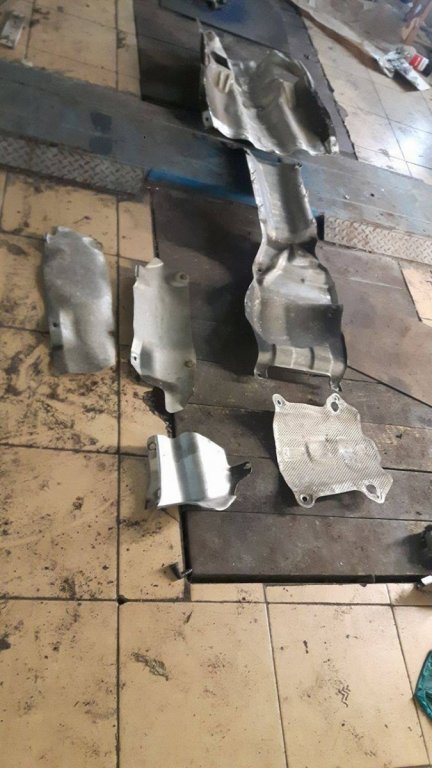

4 godziny temu, PASSATB5 napisał:
patrząc po kolei na foto od góry:
ta duza jest na tunel jak widać ma otowory pod podporę wału na nia od przodu idzie jeszcze jedna której nie ma widać tylko jej ślad :)
na fotce co Ci pokazałem od siebie jest taka osłona
ta długa jest na zbiornik paliwa od jej węższej strony razem z nią jest przykręcany wieszak tłumika środkowego z linkami a do jej boków są nakładane te dwie po jej lewej stronie na foto one są tak sprytnie wsówane w te pazurki wystajace
jak przykręcisz tą długą razem z wieszakiem tłumika i linkami ręcznego linki wpinasz w zbiornik a nastepnie zakładasz te boczne osłonki i przykręcasz linki
ta niby kwadratowa z czterema otworami jest to osłona podpory ja się montuje na końcu przykręcając jednocześnie podporę wału
tej malutkiej po lewo na końcu nie kojażę

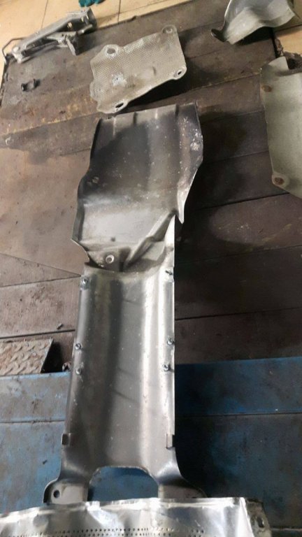

za godzinkę bede mógł u siebie zrobić foto jak to jest zamontowane bo autko na kanał wprowadzam [emoji4]
269efb51d82eca7e59d1527b8c70d496.jpg723e7c667b662b4a8591bab7e8eeb498.jpgae7201e4bc796516228c8fabfea0df95.jpg2ab4da4b6947a280d2bee60d6fe7cf5a.jpg
