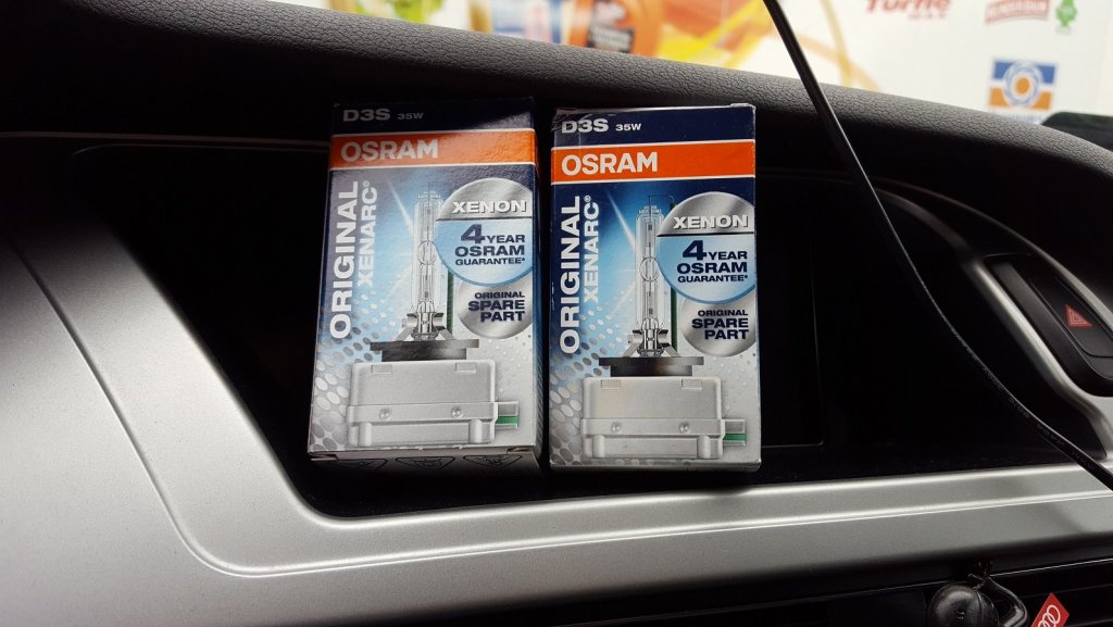

simon__75 20 Opublikowano 18 Lutego 2018 Udostępnij Opublikowano 18 Lutego 2018 3 minuty temu, wyzyk83 napisał: panowie jakie kupić żarniki d3s do a4 b8? zastanawiam się nad osram night breaker czy cool blue intense Ja wrzuciłem takie : Odnośnik do komentarza Udostępnij na innych stronach Więcej opcji udostępniania...
wyzyk83 33 Opublikowano 18 Lutego 2018 Udostępnij Opublikowano 18 Lutego 2018 1 minutę temu, simon__75 napisał: Ja wrzuciłem takie : to są starndardowe Odnośnik do komentarza Udostępnij na innych stronach Więcej opcji udostępniania...
simon__75 20 Opublikowano 18 Lutego 2018 Udostępnij Opublikowano 18 Lutego 2018 Teraz, wyzyk83 napisał: to są starndardowe Chyba tak. Swiecą dobrze więc jestem zadowolony Odnośnik do komentarza Udostępnij na innych stronach Więcej opcji udostępniania...
