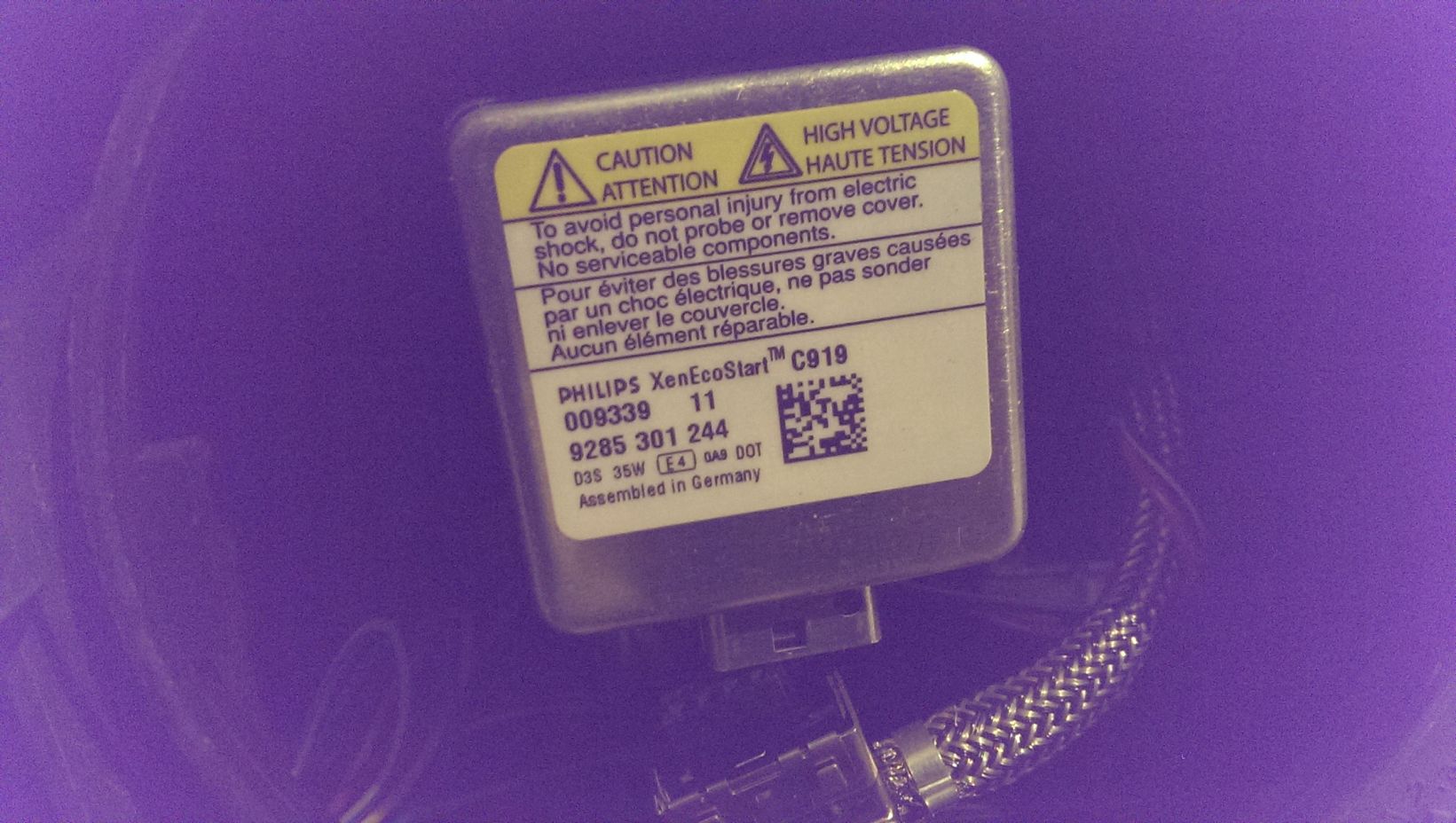

Kaju77 0 Opublikowano 10 Października 2014 Udostępnij Opublikowano 10 Października 2014 Ponoć mówisz paliły się przetwornice...hmmm? Barwa 4300K Odnośnik do komentarza Udostępnij na innych stronach Więcej opcji udostępniania...
marc1n 1 Opublikowano 10 Października 2014 Udostępnij Opublikowano 10 Października 2014 Ponoć mówisz paliły się przetwornice...hmmm? Barwa 4300K Gdzie w tych napisach podana jest barwa ? Odnośnik do komentarza Udostępnij na innych stronach Więcej opcji udostępniania...
Kaju77 0 Opublikowano 10 Października 2014 Udostępnij Opublikowano 10 Października 2014 Standard żarnik ma właśnie taka barwę. Odnośnik do komentarza Udostępnij na innych stronach Więcej opcji udostępniania...
Kodzak33 27 Opublikowano 23 Października 2014 Udostępnij Opublikowano 23 Października 2014 barwa tego z fotki wynosi 4600K, 4300 mają osramy Odnośnik do komentarza Udostępnij na innych stronach Więcej opcji udostępniania...

mlody020 13 Opublikowano 29 Grudnia 2014 Udostępnij Opublikowano 29 Grudnia 2014 Witam, podepnę się pod temat. Mam u siebie taki oto żarnik (podejrzewam że jest to 4600K? Czy nie?) i pytanie moje brzmi czy mogę wstawić mocniejsze żarniki? Czy musi być taki jaki jest Odnośnik do komentarza Udostępnij na innych stronach Więcej opcji udostępniania...
Kaju77 0 Opublikowano 30 Grudnia 2014 Udostępnij Opublikowano 30 Grudnia 2014 Co masz na myśli pisząc mocniejsze? Odnośnik do komentarza Udostępnij na innych stronach Więcej opcji udostępniania...
mlody020 13 Opublikowano 30 Grudnia 2014 Udostępnij Opublikowano 30 Grudnia 2014 Co masz na myśli pisząc mocniejsze? w sensie o większej nie 4600 a np. 5000K Odnośnik do komentarza Udostępnij na innych stronach Więcej opcji udostępniania...
Kaju77 0 Opublikowano 30 Grudnia 2014 Udostępnij Opublikowano 30 Grudnia 2014 Czyli chodzi Ci o barwę światła a nie o moc. Jak najbardziej możesz. Ja u siebie wrzuciłem 6000K i nie jestem zadowolony tak ze przy najbliższej okazji wymiana na max 5000K Odnośnik do komentarza Udostępnij na innych stronach Więcej opcji udostępniania...
mlody020 13 Opublikowano 31 Grudnia 2014 Udostępnij Opublikowano 31 Grudnia 2014 A no, o barwę światła Wiesz co ja wstawiłem żarówki takie jak idą na pierwszy montaż (szły w 2014 roku) i jestem zadowolony (nie wiem ile mają K) Pozdrawiam i dzięki za odpowiedź. Odnośnik do komentarza Udostępnij na innych stronach Więcej opcji udostępniania...
