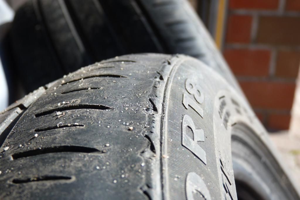

Sprawa wygląda tak, że po trzech latach(ponad rok w Niemczech, od 1,5roku w Polsce) używania kompletu opon w rozmiarze 245/40r18 zauważyłem:
mocne wytarcie zewnętrznej części bieżnika w jednej parze opon(bridgestone potenza):

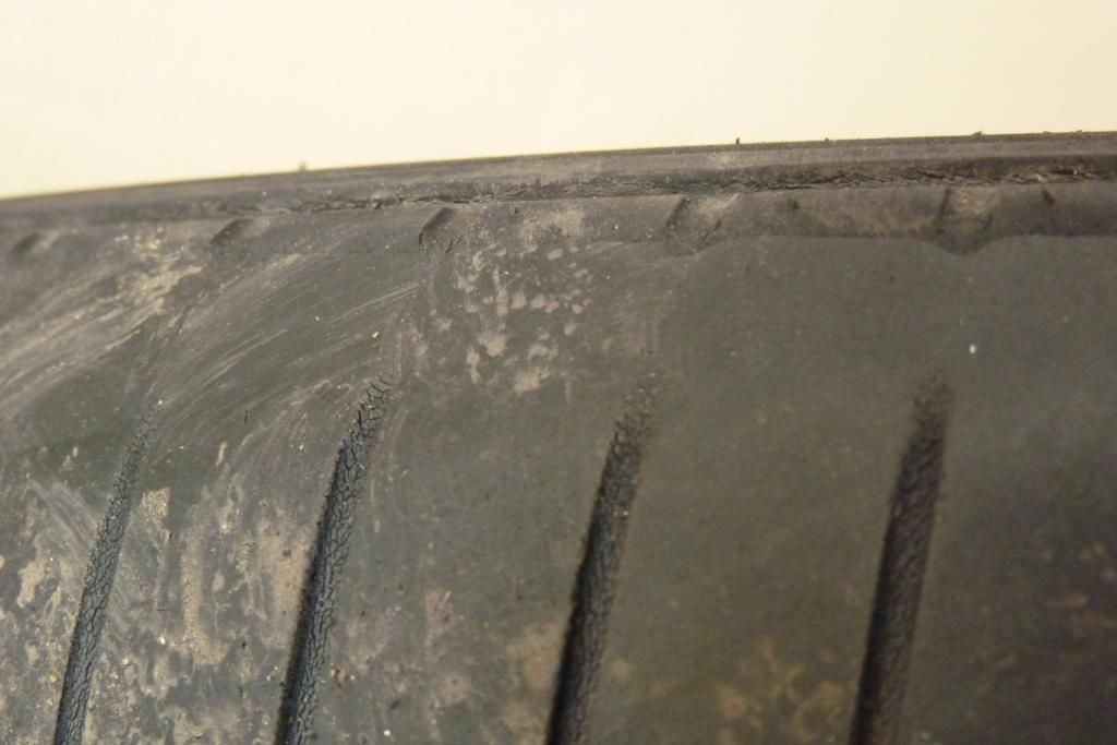

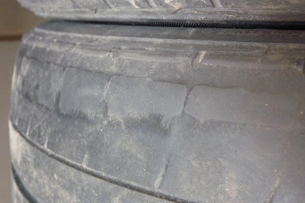

mocne wytarcie boku opon w drugiej parze(pirelli cinturato p7):

Pomimo głębokości bieżnika 2.5-4mm opony nadają się na śmietnik.

Czy mógłby ktoś proszę doradzić czy tak mocne zużycie się opon mogło być spowodowane taką odchyłką od prawidłowej zbieżności? Fakt dochodzi długi okres czasu i dużo kilometrów(po Niemczech 100kkm, po Polsce 30kkm) ale z drugiej strony odchyłka chyba tragicznie duża nie była?
