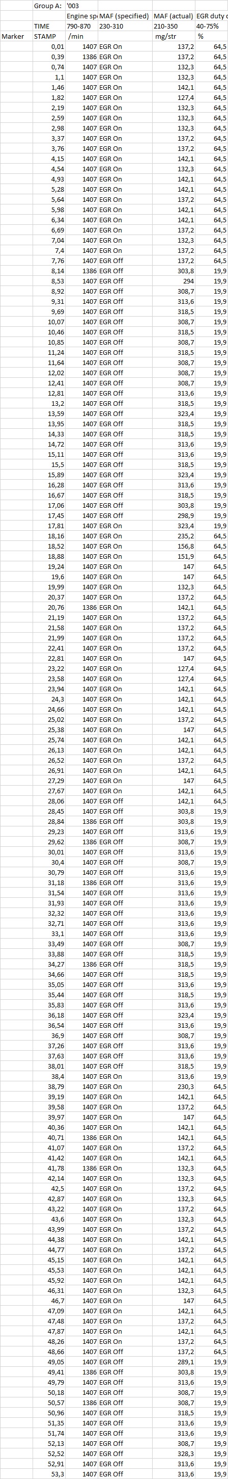

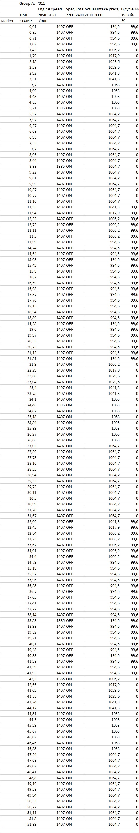

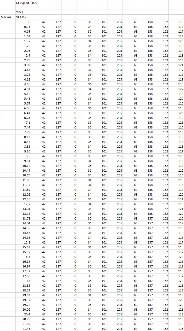

Zrobiłem też logi. Z wiadomych przyczyn jedynie BS.
Jeżeli ktoś z szanownego grona ma jakiś pomysł co może być przyczyną problemu bardzo proszę o pomoc :)
