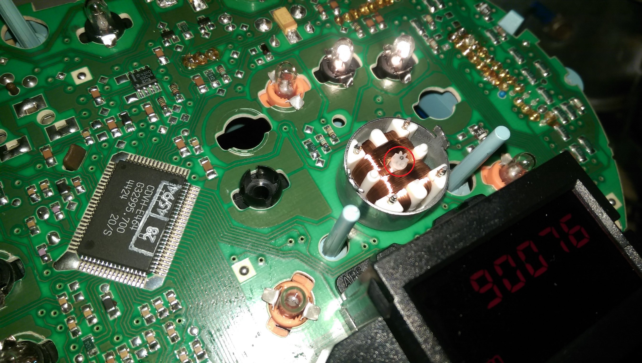

Mam problem z licznikami, a dokładniej z prędkościomierzem. Przeszukałem pół forum i nie znalazłem interesującego mnie tematu, wszystkie są podobne lecz nie tak oryginalne jak mój :D
Otóż od samego początku gdy nabyłem auto nie działały mi liczniki (obroty i prędkość). Tzn. działały raz na 100. W zależności od ich humoru. Postanowiłem się za to wziąć i rozebrałem cały licznik.
Z początku myślałem że są to zimne luty więc polutowałem wszystkie możliwe (oczywiście mogłem któryś pominąć ;/). Problem nadal nie ustał... Wskazówka prędkościomierza nadal drgała a liczniki nie działały.
Postanowiłem rozebrać prędkościomierz i zobaczyć czy problem nie tkwi w "silniczku", otóż okazuje się że TAK! Po zdjęciu osłony ukazuje się nam malutka zębatka która napędza resztę zębatek u góry.
Po włączeniu zapłonu zaczyna drgać, ale gdy docisnę ją palcem i zatrzymam, wszystko jest ok. Liczniki zaczynają działać! Co może stanowić problem? W załączniku zdjęcia problemu :)
