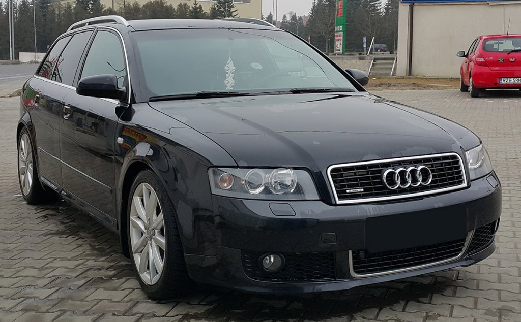

Witam ponownie,
Napisze kończąc temat jak to zrobiłem u siebie i jak to wygląda, może komuś się przyda..
Kupiłem dystanse ze strony www.dystom.pl,
2x 17mm 57,1mm 5x112 na przód,
2x 20mm 57,1mm 5x112 na tył.
A wygląda to wyśmienicie, czyli tak:
https://imageshack.com/i/pmN6aUaEj
https://imageshack.com/i/pneqyMeUj
Pozdrawiam,
Kamil
Edytowane przez Kamiś

Hej,
Masz wiecej zdjec jak kola leza z przodu i tylu na tych dystansach?
Kupilem 7,5J x 18H2 ET56 z oponami 225/40 i tez zastanawaiam sie jakie dystanse dobrac ;).

Przepraszam, że dopiero teraz odpowiadam, ale dopiero przeczytałem wiadomość ;)
W sobotę będę zmieniał koła, więc jak chcesz więcej zdjęć to pisz to zrobię..
Ładnie to wyglada :).
Ja myslalem zeby dac 20mm na przod i 25mm na tyl. Myslisz ze bedzie OK?
Jak mozesz podelsij wiecej zdjec na [email protected]
Ogolnie jakie masz dystanse, przelotowe czy przykrecane? Nie masz jakis problemow z nimi? Bicie, zużycie łożysk itp. inne historie? :)
Dzięki ;)
Starałem się dobrać dystanse tak żeby w żaden sposób koło nie wychodziło poza obrys karoserii, jak dla mnie wyszło super. Wydaje mi się, że te 5mm nie powinno zrobić różnicy i będzie podobnie, różnica pewnie mało zauważalna, więc możesz spróbować, ewentualnie poszukać na forum może ktoś jeździ na takim zestawie.. Po zastosowaniu takich dystansów jak piszesz ET będziesz miał 36 na przód i 31 na tył więc wydaje się, że będzie git ;)
Ja mam przelotowe, kupowałem na dystom.pl, polecam, profesjonalna robota, do tego dostajesz odpowiednio dłuższe śruby oczywiście. Co do problemów, nie ma żadnych ;)

Czyli a4 b7 dla 225/45/17 et 56 7.5J dystans przod 17mm i tyl 20mm da taki efekt jak na zdjeciach powyzej?
