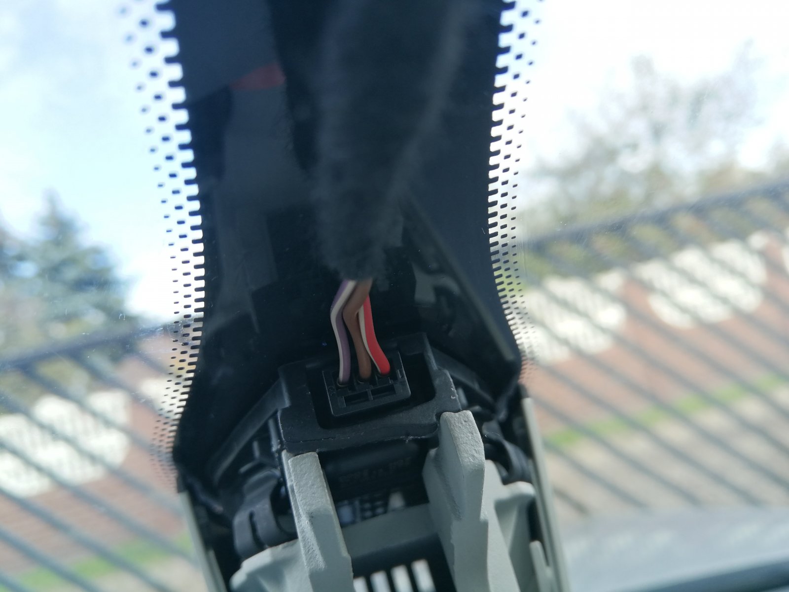

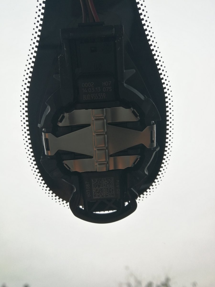

Mam podobną sytuację tzn. pod lusterkiem mam czujnik 8U0 955 559 czyli czujnik deszczu bez czujnika zmierzchu.
Auto to wersja polift z 2013 roku lusterko na 4 metalowe łapki i pod nim właśnie ten czujnik 8U0 955 559. Do czujnika jest podpięta wtyczka 3 pinowa(kolor przewodów to biało-fioletowy, brązowy i biało czerwony).
W VCDS zakodowałem czujnik deszczu błędów nie ma ale wycieraczki się nie załączają?

Problem rozwiązany czujnik 8U0 955 559 to czujnik wilgotności powietrza podmieniłem na czujnik 8U0 955 559B czujnik deszczu/zmierzchu i wszystko ładnie działa tzn. manetka ustawiona na czasówkę woda na szybę i wycieraczki pracują po zakodowaniu Coming Home/Leaving Home również wszystko pięknie śmiga.
Reasumując wymieniłem przełącznik świateł na taki z opcją Auto nr 8K0941531AS oraz czujnik deszczu/zmierzchu 8U0955559B + plus kodowanie opisane wyżej.
