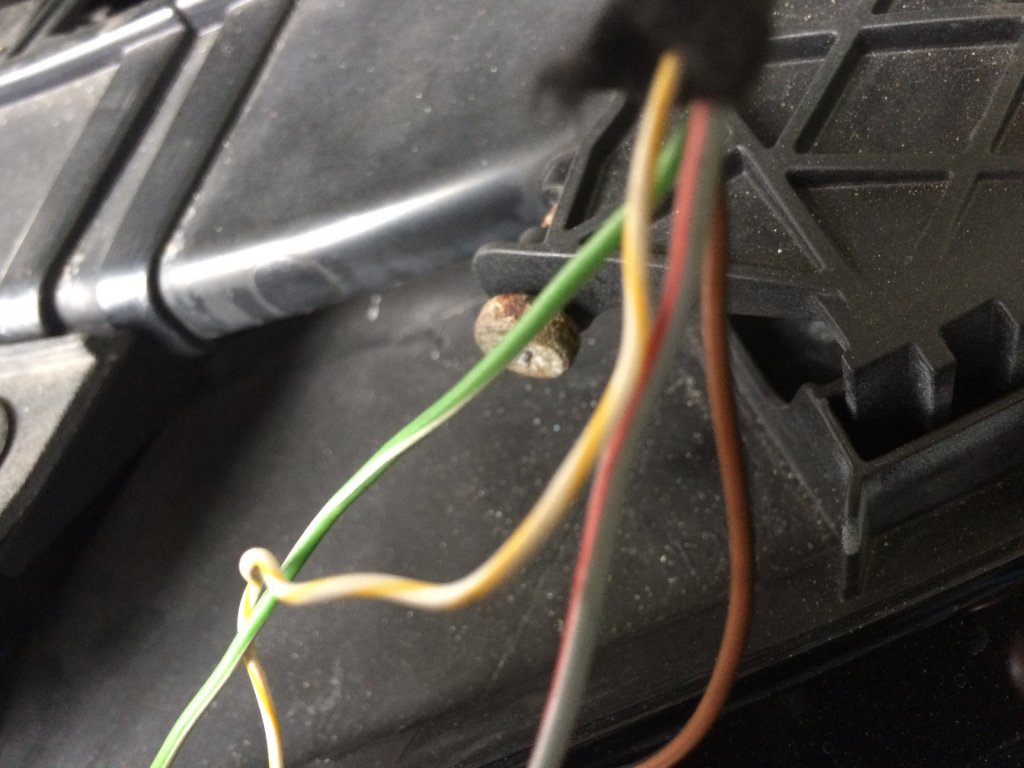

Mam problem z wyrwaną częścią wiązki przewodów przy lewym reflektorze , mam cztery przewody , któe nie wiem gdzie podłączyć ( usterka pokolizyjna). A mianowicie mam następujące przewody, które nie wiem "gdzie idą" :
- zielony z białym paskiem
- biały z żółtym paskiem
- brązowy z czarnym paskiem
- popielaty z czerwonym paskiem
Może to przewody do czujnika temperatury zewnętrznej, czujnika uderzenia lub jakiegoś innego czujnika ???
Z góry bardzo dziękuję za pomoc :-)

z tych przewodów które wymieniłeś to u mnie jest tylko popielaty z czerwonym paskiem ,do czujnika ciśnienia ac,czujnik uderzeniowy lewa strona biały i brązowy poskrecane
czy masz z przodu pdc?
Nie nie mam PDC z przodu. Obecnie mam samochód u mechanika. Czy w chłodnicy wody jest jakiś czujnik? Bo nie przypominam sobie aby podłączał tam jakąś kostkę . Samochód po kolizji przód lewy.
u mnie takie grubsze brazowy i czerwono granatowy do sgnalu
