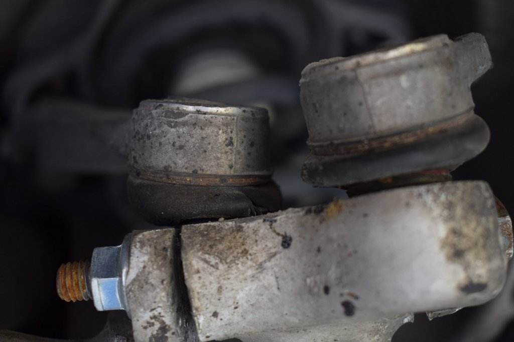

witam, chciałbym się zapytać o miejsce w którym mogło coś się "poddać" ze starości.
auto jest na nowych amorach, są nowe tuleje sanek i prawie wszystkie wahacze są nowe. z wahaczy został "górny dolny" (ten mocowany od dołu). oryginalne są też drążki kierownicze, geometria jest zapewne lekko zjechana ale do tej pory czasami ciągnęło jak asfalt był przechylony, teraz wystarczy mała nierówność i przy 50km/h auto zaczyna pływać. wydaje mi się ze na kierownicy są luzy.
gdzie szukać przyczyny, muszę jakoś to sam ogarnąć bo w szwajcarii będzie mnie to kosztować kupę kasy.
okazuje się że jest combo, zjechane 2 opony i górny wahacz od strony pasażera.
