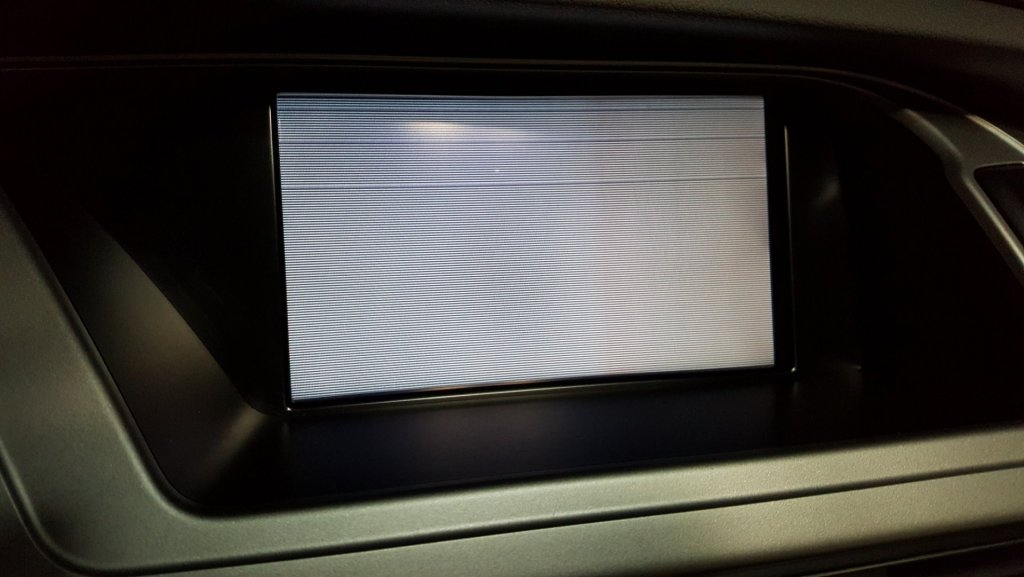

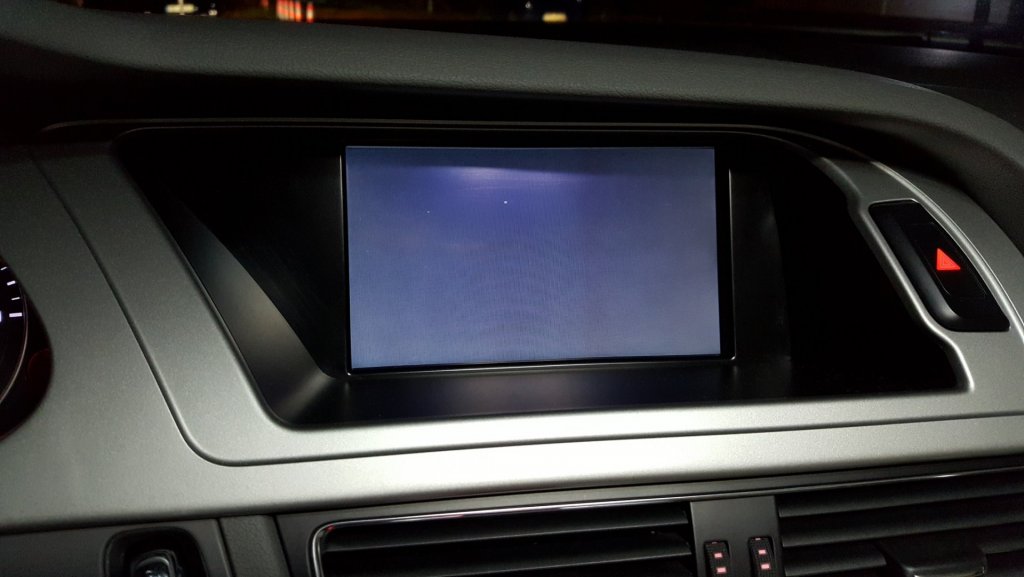

Witam . Padło mi prawdopodobnie nawi ale od początku , wsiadam dzisiaj do auta zrobiłem jakieś 20 km , wysiadłem z auta , poszedłem do bankomatu wróciłem i zastałem czarny ekran nawigacji , dodam że zgasiłem auto na 3-5 min . Myślałem że coś się zawiesiło wiec zrobiłem reset klawiszami , nic nie pomogło a pokazały się 3 paski na wyświetlaczu , wiec  wróciłem do domu rozłączyłem akumulator na godzinę lecz to nie pomogło. Nie wiem co teraz czy wyświetlacz się uwalił czy padła jednostka sterująca dodam że radio normalnie gra .
Nie ma żadnych błędów . Zamówię chyba inny wyświetlacz bo tego rozkręciłem ale nic nie widać żeby się upaliło wiec prawdopodobnie Lcd zdechł . Przyznam szczerze że nie spodziewałem się takiej usterki .
Aktualizacja:
Wymieniłem wyświetlacz i wszystko gra :)
