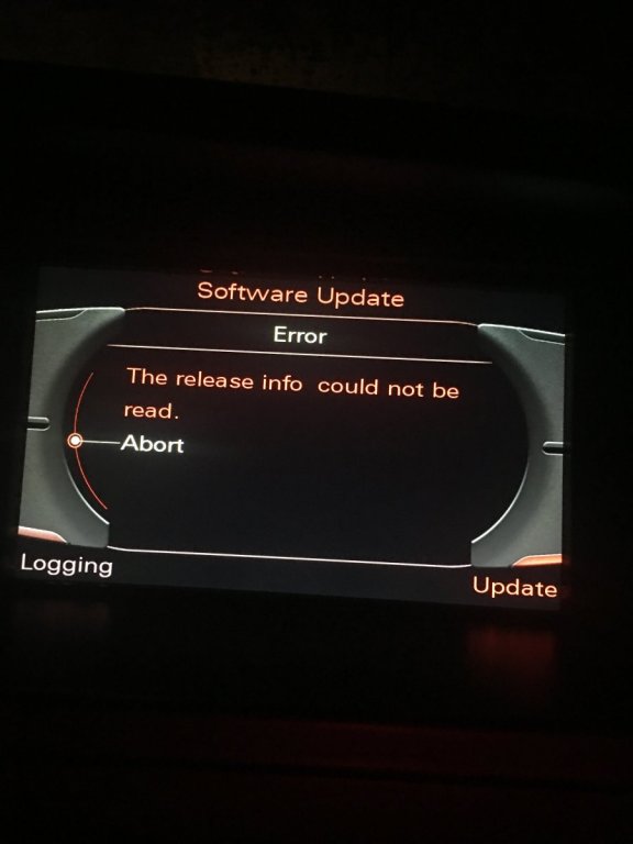

The realese info could not to be read
Witam
Mam taki problem podczas wgrywani nowej mapy. Pokazuje mi taki błąd.
Karta 64 GB sformatowana na FAT 32.
1. Sformatuj na FAT16 z tablicą alokacji ustawioną na 4096
2. Sprawdź czy napewno na karcie skopiowało się wszystko
3. Nie kopiuj na Mac OS X bądź innym unix'ie
