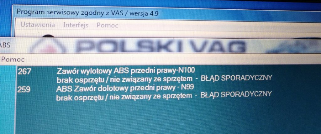

Gregmc001 Opublikowano 28 Listopada 2017 Opublikowano 28 Listopada 2017 Witam, potrzebuję pomocy, wymieniłem przegłub z prawej strony, na chwilę wyszedł błąd abs, i zgasł później, ale na drugi dzień się zapalił i tak świeci do dnia dzisiejszego, wymiana czujnika nic nie pomogła, dodaje załącznik i czekam na odpowiedzi ☺️
musiek Opublikowano 29 Listopada 2017 Opublikowano 29 Listopada 2017 Sprawdź przewód czujnika abs czy gdzieś się nie przetarł. Podepnij kompa i zrób test ABS-u. Nowy przegub był z koronką ABS?
Gregmc001 Opublikowano 30 Listopada 2017 Autor Opublikowano 30 Listopada 2017 (edytowane) Czujnik nowy, a przegub z koronką ruville, kurde niewiem co to może być, mechanik mówił że pompa do wymiany, lecz to się stało po wymianie przegubu, i w sumie wtedy był przetarty przewód od czujnika abs ale po wymianie to samo Edytowane 30 Listopada 2017 przez Gregmc001 Błąd w pisowni
musiek Opublikowano 30 Listopada 2017 Opublikowano 30 Listopada 2017 Sprawdź jeszcze bezpieczniki od ABS-u i przekaźniki. Próbowałeś zrobić test ABS-u kompem? Możesz też wyczyścić cały układ hamulcowy. Może podwiesił się zaworek. A po za tym jak hamulec? Wszystkie koła hamują?
Gregmc001 Opublikowano 1 Grudnia 2017 Autor Opublikowano 1 Grudnia 2017 (edytowane) Ok dzięki, po pracy sprawdzę i dam znać. A te przekaźniki to gdzie są? Bezpieczniki to tylko te co są w centralnym miejscu czy gdzieś są ukryte? I hamuje wporzadku, to wygląda tak, odpalam auto i nic nie świeci, przekrocze 10km/h pompa się załączy i kontrolka ABS świeci. A gdzie są te zaworki? Edytowane 1 Grudnia 2017 przez Gregmc001 Błąd
AdrianM. Opublikowano 2 Grudnia 2017 Opublikowano 2 Grudnia 2017 Po opisie obstawiam źle ustawiony czujnik ABS`u (za daleko od koronki), jeśli masz vaga podepnij go i sprawdź jakie wartości pokazuje czujnik muszą iść po kolei czyli 1,2,3,4... jeśli pokazuje 1,3,5,8 to znak ze czujnik jest za daleko od koronki i mogą być takie objawy jak piszesz.
