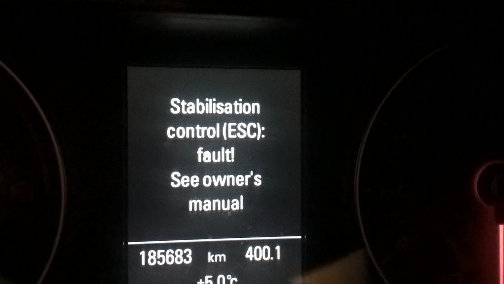

Witam. Mam pytanie jak włączyć funkcję ESC bo świeci się ta żółta kontrolka od stabilizacji toru jazdy. Bo teraz jak się kontrolka świeci to rozumiem że system jest wyłączony. A objawia się to takim komunikatem na Fisie. I jeszcze proszę o pomoc w interpretacji kodów błędów

Zegary i ABS źle zakodowane. Co zmieniałeś? Dokładałeś tempomat?
ESP ogólnie działa, kontrolka tylko mówi o błędzie.

Bawiłem się i zje..łem poprostu. Jak sie do tego zabrać.......jak możesz to podpowiedz.
Jak VCDS zachowuje Ci logi, to wystarczy przejrzeć historie.
Jak nie, fajnie by było jakbyś powiedział jakie masz wyposażenie. Wlepka, albo coś - tak, żeby było kompletne. Może będzie coś oczywistego vs to co masz w long coding. A jak czasami z Leszna jeździsz do Wro to też moge pomóc.

wlepka jest 1t
Dobra, rozkoduje sobie VIN...

Zrobiłem a początku zabawy AUTO-SCAN Na VCDS  i taki log zapisałem czy to kodowanie z 03 ABS/Hamulce to takie trzeba......?

Dałem radę z tym ESC. Wcześniej jak włączałem wyszukiwanie sterowników to sobie to zapisałem i teraz wykorzystałem to stare kodowanie jest ok dzięki.

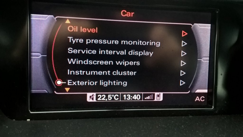

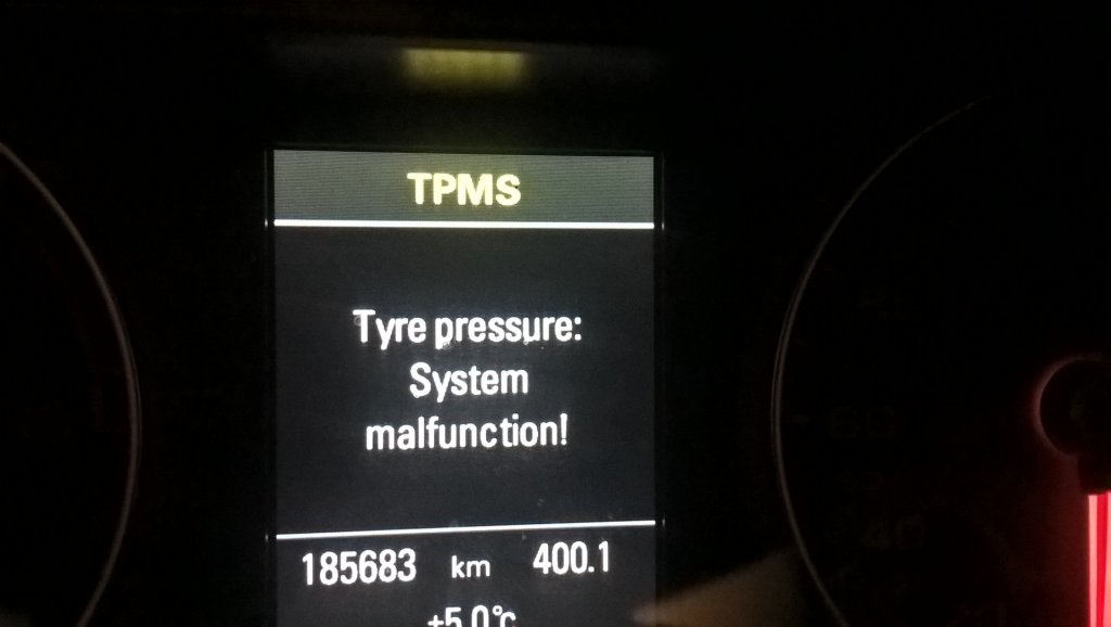

Mam pytanie odnośnie Układu Ciśnienia w Kołach( TPMS) pojawił się  taki komunikat (jak poniżej) ale Tyre Pressure System Monitoring nie jest wogóle aktywny jest po prostu szary jak na załaczonym zdjęciu widać i inne funkcje są też szare nie aktywne. I nie mogę zrobić resetu tego ukladu ponieważ jest nie aktywny. JAK UAKTYWNIĆ TEN SYSTEM I INNE FUNKCJE ŻEBY NIE BYŁY SZARE (NIE AKTYWNE) Proszę o pomoc w tej kwesti.

Ktoś pomoże w kwestii car menu (nieaktywne pozycje w mmi - szare).........
