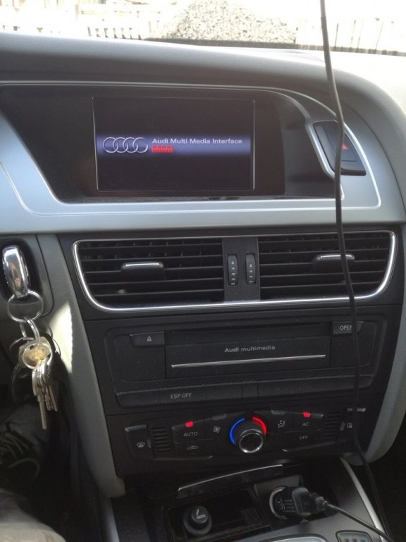

Mam pewien dziwny problem z radiem, klimatyzacją i przyciskami konsoli środkowej. MMI było spolszczane. W załączeniu zdjęcie (akurat przypadek z samym logo na ekranie)
Otóż problem wygląda następująco.
Po odpaleniu auta radio włącza się lub nie, pojawia się tylko logo MMI na ekranie, albo startuje po losowym odcinku czasu. Jeśli radio się włączy to na przypadkowej głośności i nie można jej zmienić (o problemach z regulacją głośności czytałem, że to problem z pamięcią w procesorze, ale tu dochodzą jeszcze inne problemy). Klimatyzacja włącza się, ale na ustawieniach sprzed wyłączenia silnika i nie można nic zmienić. Przyciski konsoli środkowej nie działają (stąd brak możliwości regulacji głośności, temperatury, przełączenia źródła dźwięku itp.)
Jeśli radio już wystartowało to w ciągu pierwszych 15 min. jazdy włączy się i wyłączy jeszcze kilka razy w losowych odstępach czasu. Dopiero po tych mniej więcej 15 min. radio włącza się na dobre i do życia wracają wszystkie przyciski (można już np. zmniejszyć temperaturę bo w samochodzie mamy już saunę, można też przyciszyć radio).
Nie mam pojęcia co się dzieje. Wygląda to tak jakby coś musiało się rozgrzać aby zaczęło normalnie działać, ale auto garażowane i w garażu też nie działa.
Proszę o pomoc w znalezieniu przyczyny opisanych problemów . Łatwej będzie wtedy zaprowadzić gdzieś samochód. Tak to można wymieniać w ciemno części i płacić za nie.
