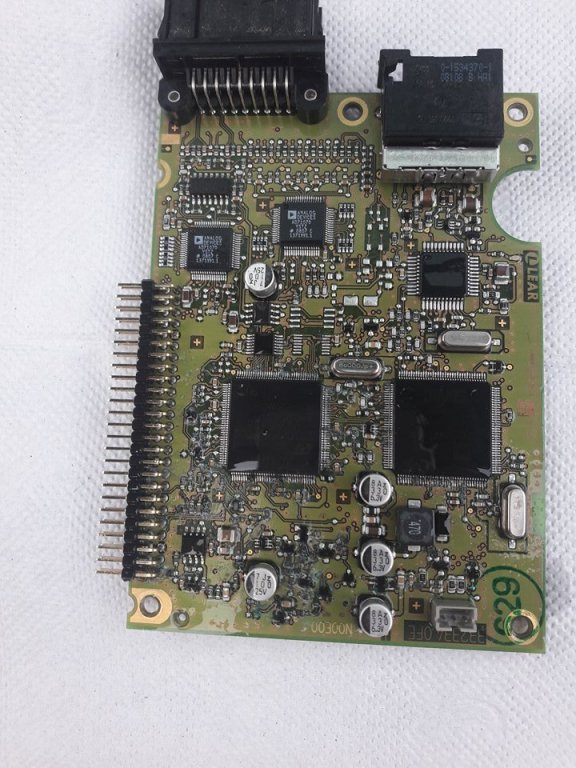

Skad wiesz ze to wzmacniacz?
zobacz jak wyglada mala plytka, sciezki cale w osadzie bialym byly jak sciaglem radiator, byc moze tunner dostal tez wody
