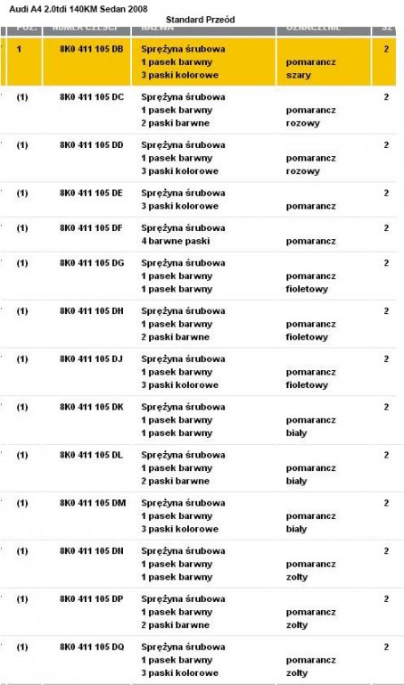

kupiłem właśnie Audi A4 B8 2.0tdi 140KM 2008r. sedan
Niestety auto jest niskie i bardzo twarde. Więc chciałbym przywrócić mu oryginalne sprężyny.
Czy jest ktoś w stanie mi pomóc i podać oznaczenia na standardowych sprężynach od tego modelu? Chodzi mi o te kolorowe kropki.

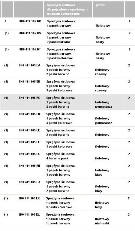

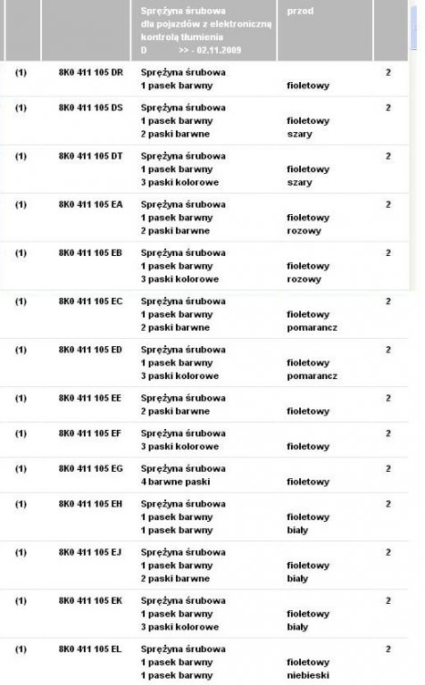

Hej coś udało mi się zdobyć
Mam jeszcze jedno pytanie czy ktoś wymieniał już sprężyny przy magnetycznych amortyzatorach? Czy przy takim zawieszeniu można wymienić sprężyny na standardowe lub jakieś zamienniki?
