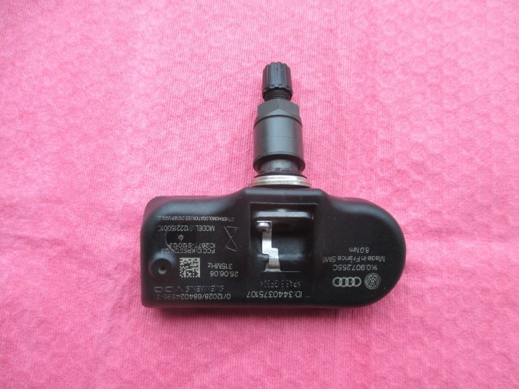

Dziś byłem zdjąć oponę i okazuje się że posiadam czujniki ciśnienia tylko nie są one oryginalne Audi, teraz moje pytanie czy może być któryś uszkodzony i jak to sprawdzić?
czy może to być wina tego że koła przednie zostały zamienione z tyłem lub strona lewa z prawą?
czy jeżeli zostały zamienione to czy można je zaadoptować na nowo, jeśli tak to jak?
czy mogło się coś pomieszać i wystarczy adaptacja?
