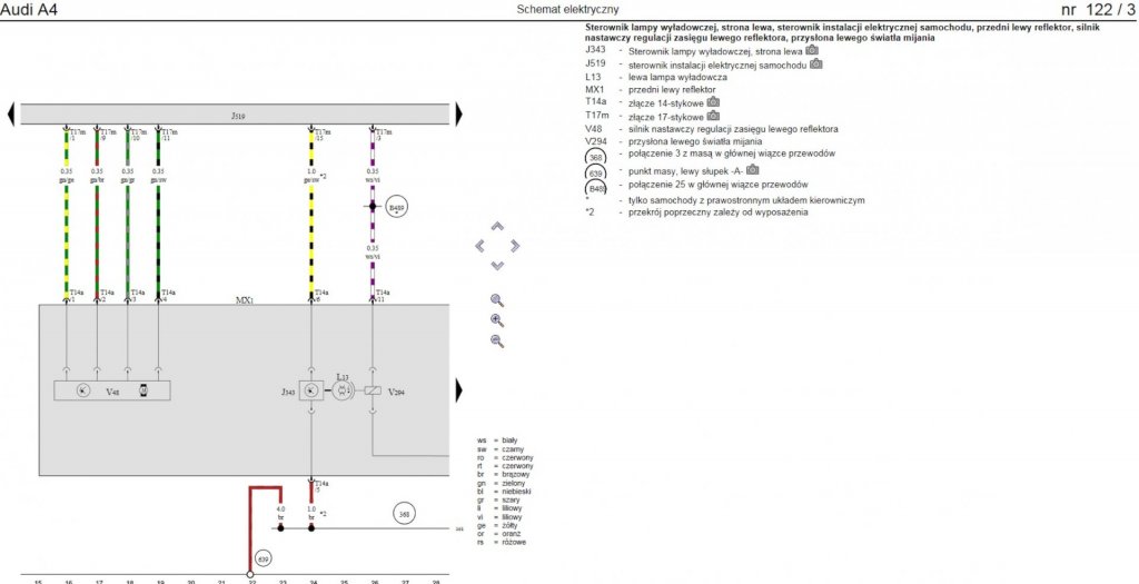

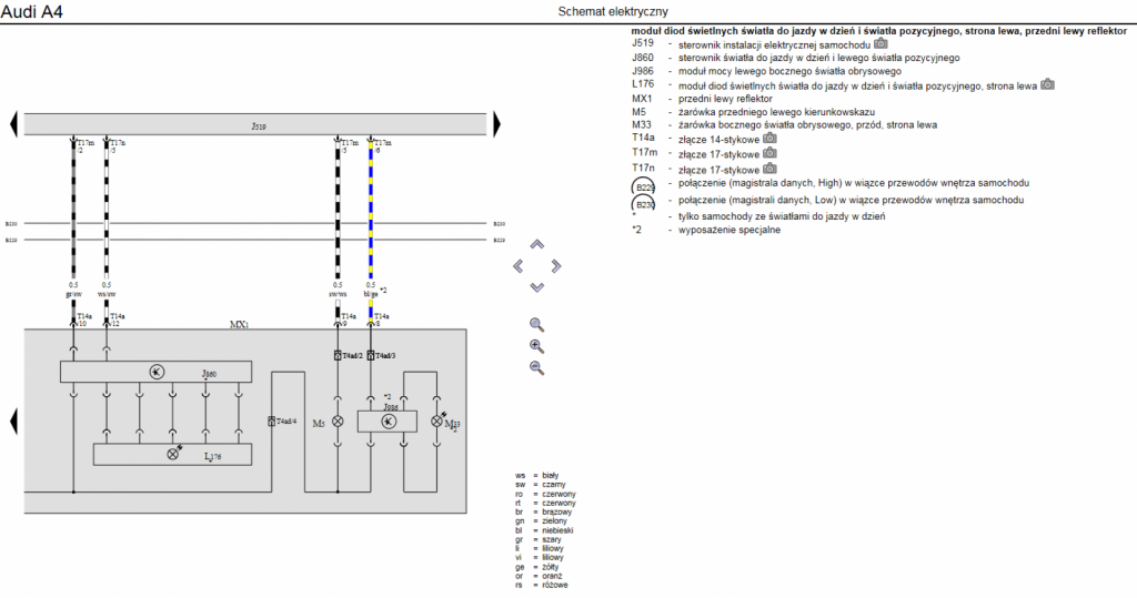

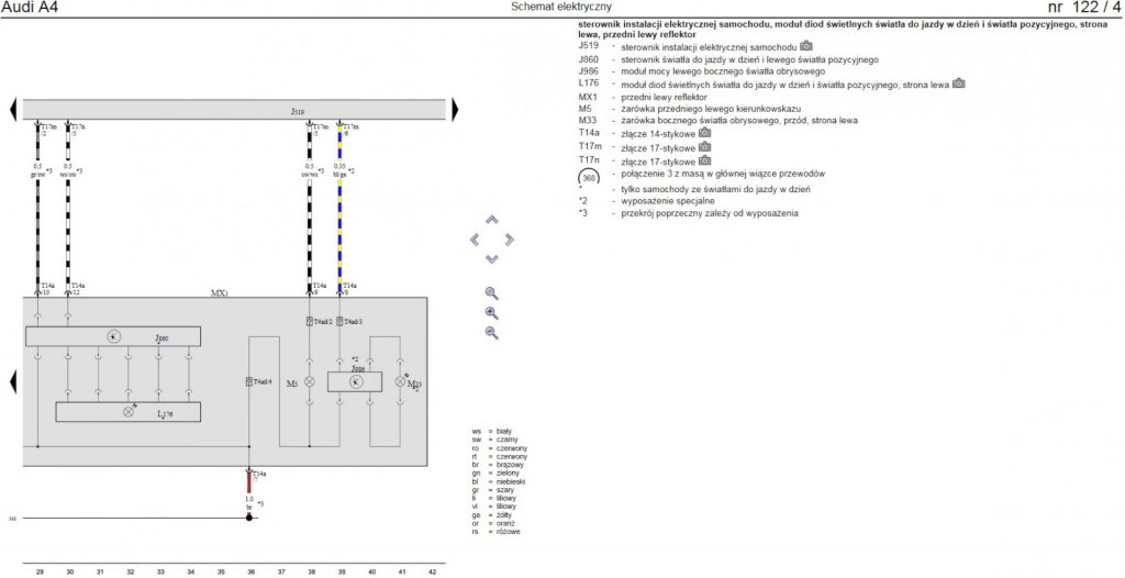

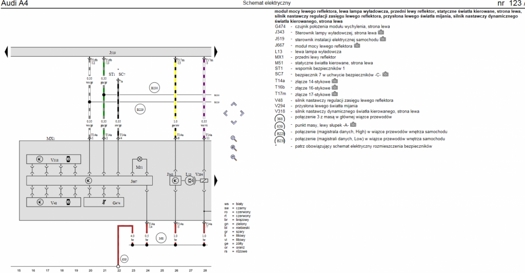

Panowie, ogromna prosba o pomoc. Miałem wypadek audi a4 b8 po lifcie. W wyniku wypadku rozerwalo instalację lampy (xenon z neonem). Nie mam kostki i nie mam pojęcia jak to podłączyć. Czy jest mi ktoś w stanie pomoc ? Moze dysponuje ktos schematem elektrycznym lewej lsmpy ?? Będę wdzięczny za wszelkie podpowiedzi
Lewa lampa po 2011, skrętna:
Super ! A ma Pan moze nieskretna ?
Podbijam temat. Ma może ktos schemat lampy nieskretnej ? Bardzo proszę o pomoc
Reflektor wyładowczy z automatyczną regulacją zasięgu reflektorów, od listopada 2011:
Dzięki wielkie! Właśnie o to chodzilo. Bardzo mi Pan pomógł
