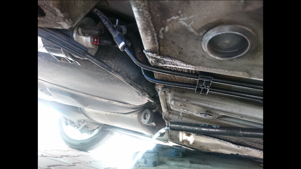

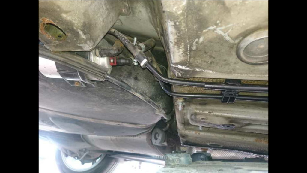

Wczoraj w moim audi A4 B7 (avant 1.8T 163km 2007r) gdy stałem na światłach i chciałem ruszyć, i puściłem sprzęgło obroty delikatnie poszły w górę i od razu spadły, tak po dwóch próbach wyszedłem sprawdzić co się stało to plama benzyny była pod samochodem. Dziś gdy ściągnąłem osłony zauważyłem, że z jednego przewodu wychodzącego z silnika, a kończącego się 20cm przed filtrem paliwa (który nie był podłączony nigdzie, luźno wisiał)  ucieka to paliwo. Czy ktoś mógłby doradzić dlaczego tak się dzieje, co z tym zrobić? Screenshot_20180508-114837.pngScreenshot_20180508-114843.png

Uszkodzony filtr paliwa
Kolego zgadza się, wymieniłem filtr i po problemie.
