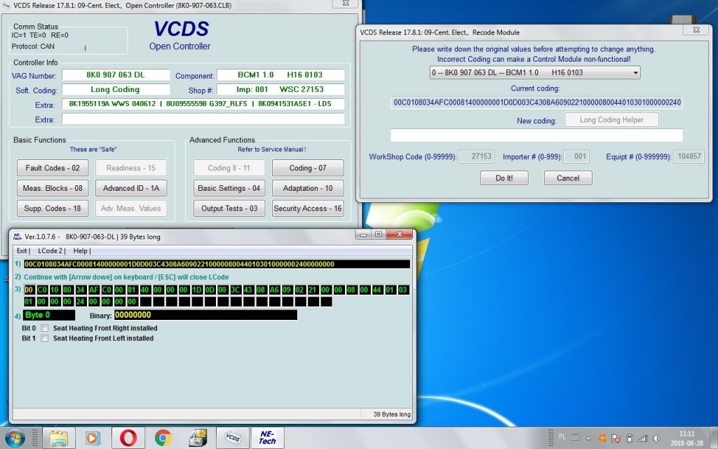

Witam serdecznie, jestem posiadaczem audi A4vc2012 po lifcie 2.0 tfsi quattro,Kilka dni temu próbowałem zainstalowac ADS i niestety podczas kodowania coś poszło nie tak i teraz światła tylne cały czas mi sie świecą bez względu na to czy przełącznik świateł jest na zero czy na auto poza tym przycisk Park assistance nie reaguje ,Czy miał ktoś kiedys taka sytuacje?posiadam sterownik elektryki 8K0907063D oraz system mmi 3g+.moze ktos miałby zrzuty kodowaniania tego sterowniki i ustawienia zielonego menu.Bedę wdzięczny za każdą pomoc.Jesli bedzie potrzeba zrobie zrzut ze skanu błedów jakie mi wyskakuja.

Wklejam skan z modułów oraz kodowanie elektrycznego modułu.Dziekuje za wszelka pomoc
Log-5-WAUZZZ8K4DA083839-125260km-77832mi.txt
zakodowałes sobie rzeczy ktorych nie masz w aucie

zakodowałem tylko ads zaznaczyłem nie miałem innych opcji z silnikiem czy ze skrzynia biegów i w tym momencie mi komp padł tzn bateria wiec te błedy które sa jak moge usunać? odznaczyłem ADS adalej mi wyswietla na mmi  moze jakaś podpowiedz ?Rozumiem ,ze to wszystko w module 09 ?
Przed jakim kolwiek kodowaniami trzeba zrobic sobie SCAN auta i zapisac zeby nie było takich sytuacji
u ciebie tylko dobry szpec ci zakoduje albo powrót do ustawien fabrycznych w ASO
ciekawi mnie pierwszy BYTE ze masz 00  a tam halogeny sa zakodowane
Coding: 00C0108034AFC00081400000001D0D003C4308A609022100000800440103010000002400000000
A ma ktoś moze zrzut z zielonego menu? Na tą chwile nie działa mi włącznik swiateł, czujniki parkowania,przycisk automatycznego wyłażczania na światłach i światła tył cały czas są załaczone.W ostatecznosci podjede do ASO.Bo juz nie mam pomysłu.
Ok prawdopodobnie sterownik elektryki jest uszkodzony. W poniedziałek oddaje do ASO dam znac co i jak.Objawy to połowa funkcji nie działa w aucie jak klima swiatła postojowe,drogowe,asystent parkowania itp.Teraz jest chyba w trybie awaryjmym bo działaja tylko systemy podstawowe jak długie swiatła kierunki nawiew i instrumenty takie jak licznik predkosci obrotów.
