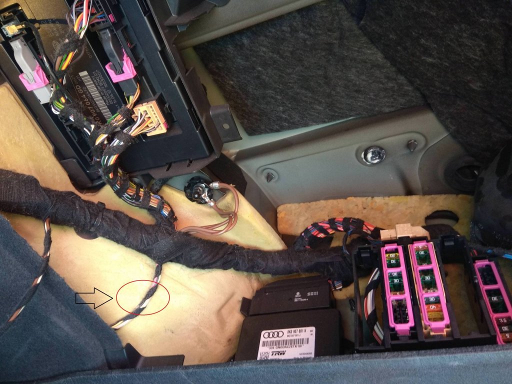

Czy w tym modelu jest preinstalacja do modułu haka holowniczego czy wszystko trzeba ciągnąć od samego początku?
Czasem jest instalacja tzn czerwona wtyka zasilajaca
znajduje sie w baganiku po prawej stronie * wneka
dzięki, sprawdzę to dziś
Nie widzę czerwonej wtyki, w którym miejscu powinna być?
Dzięki za odpowiedź. Co masz na myśli pisząc "sprawdź to"? Te kable wychodzą z nadkola i wchodzą w tę wiązkę
Edytowane przez Gość
zaznaczone masz okablowanie , sprawdz je czy czasem nie ma tam schowanej wtyki
Niestety tak jak pisałem wychodzi z nadkola i wchodzi w wiązkę, nie ma tam żadnej wtyczki. Pod co podłączamy hak, odrębny sterownik czy pod BCM?

Zamontowałem hak i sterownik uniwersalny
