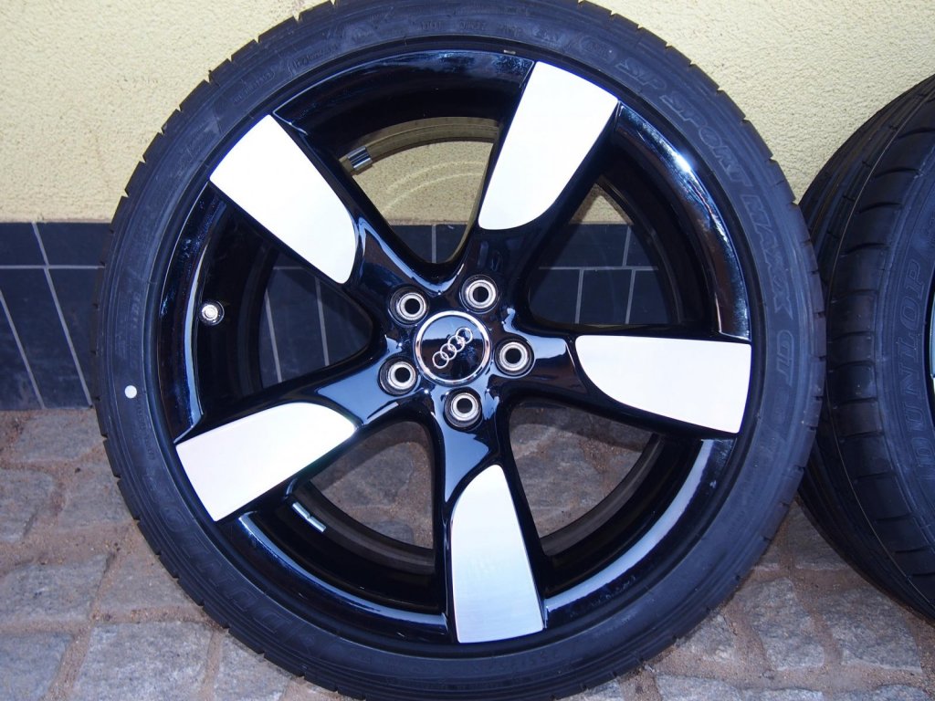

Jak będziesz chciał to mam opony, kołpaki, fele stal i alu
