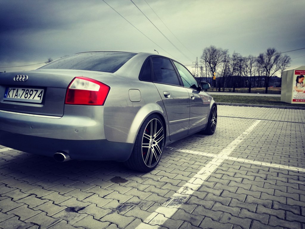

Audi A4 B6 1.8t Quattro

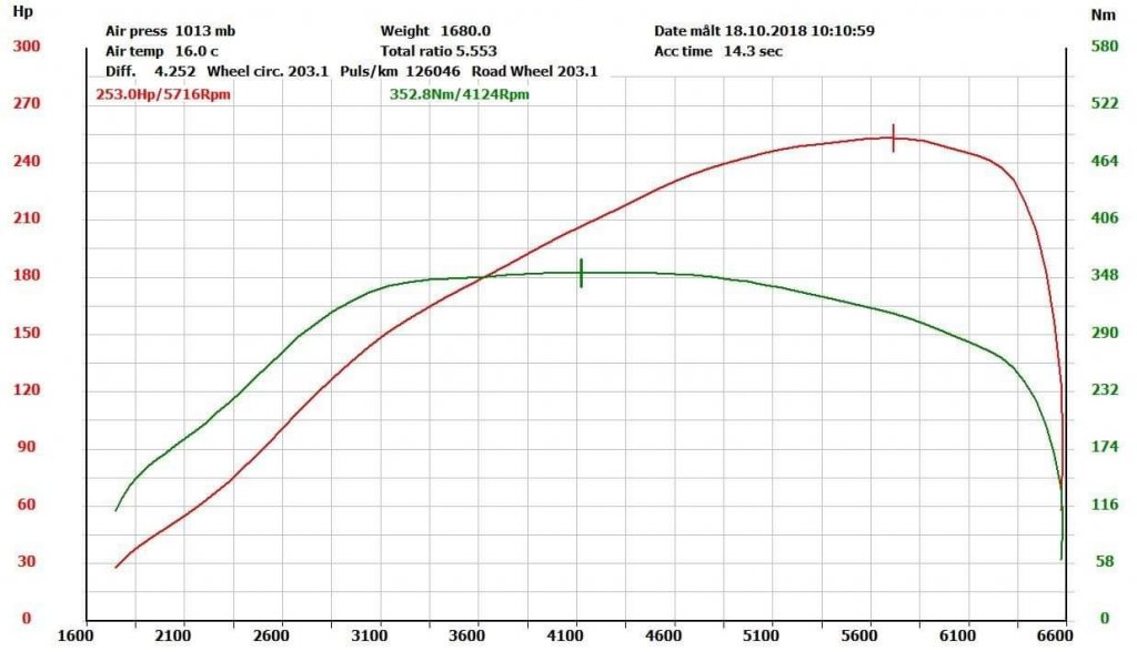

W silniku zostały zrobione modyfikacje takie jak :
- Turbo K03 Hybryda rs2
- wtryski 370cc
- DP z przelotem
- sztywny TIP
- FMIC
* Po strojeniu 250 kucyków
W planach jest jeszcze masa modyfikacji i zmian głównie zmiana pakietu zewnętrznego na : zderzaki przód i tył  S-line , lotka na klape , listwy drzwiowe od S4 , listwy progowe , dokładka od cupry bądź guma do przedniego zderzaka na koniec nowy lakier (kolor stoi pod znakiem zapytania) . Najbliższa zmianą jaka jest zaplanowana jest swap hebli . A na końcu odnowa wnetrza obszycia nowe itd. Obecnie felgi widoczne niżej,  na nowy sezon planowana jest zmiana na inne .
