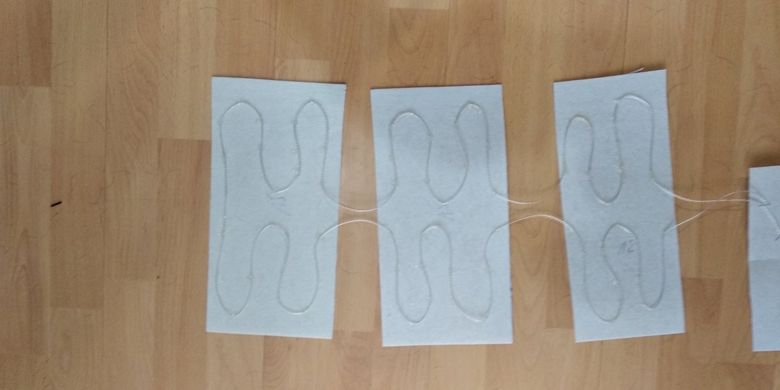

Wstawiam zdjęcie jak wygląda drut który jest zużyty i nowy który zastosowałem . Wiele pytań było odnośnie dlaczego grzeja maty punktowo
