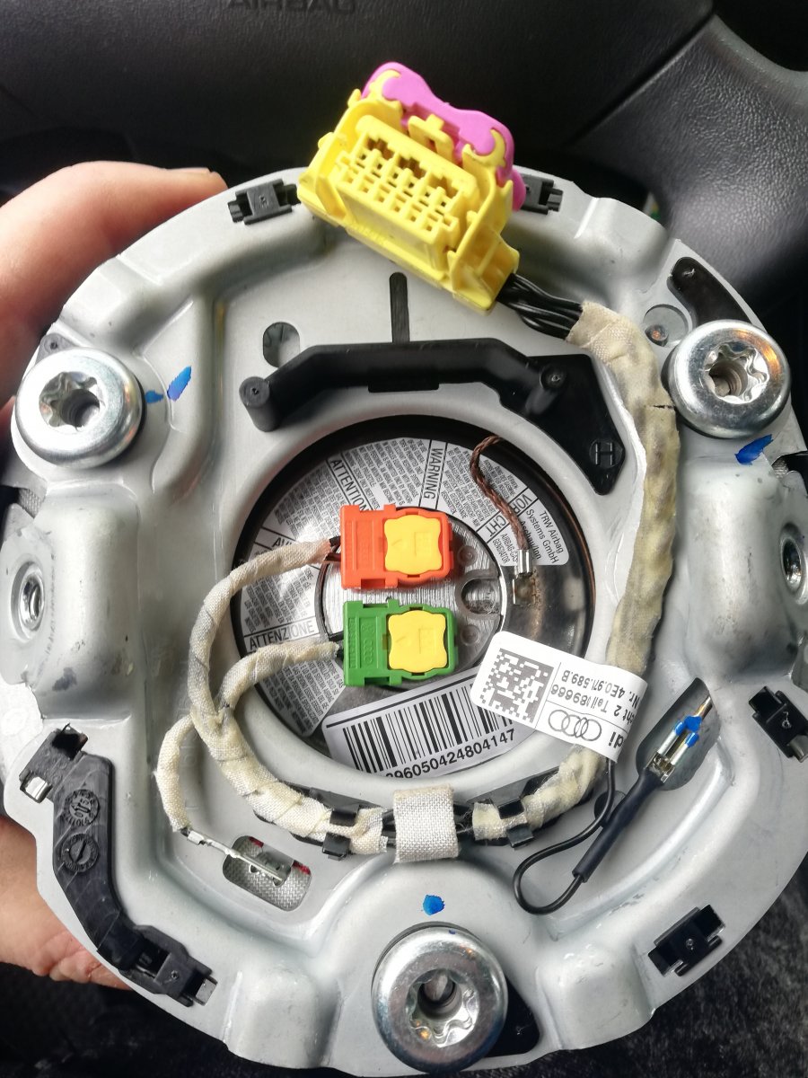

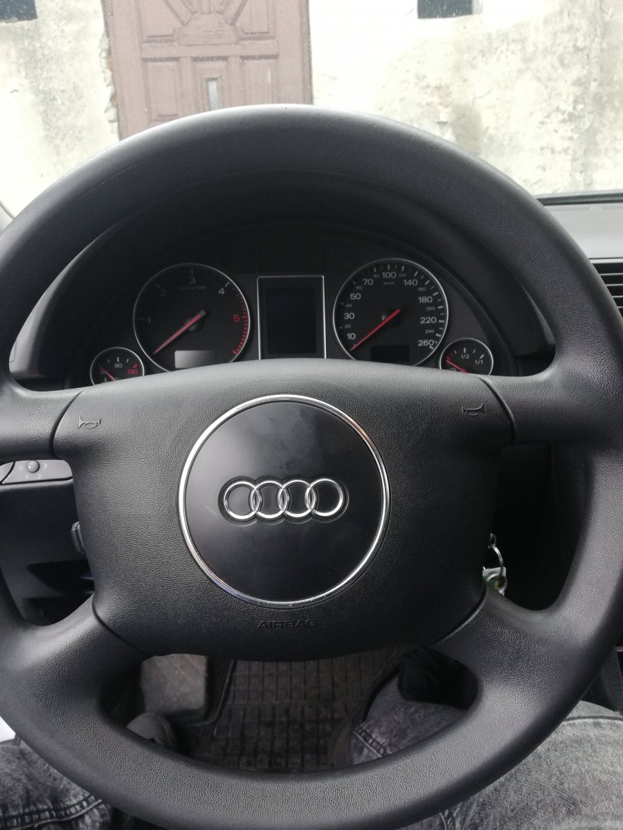

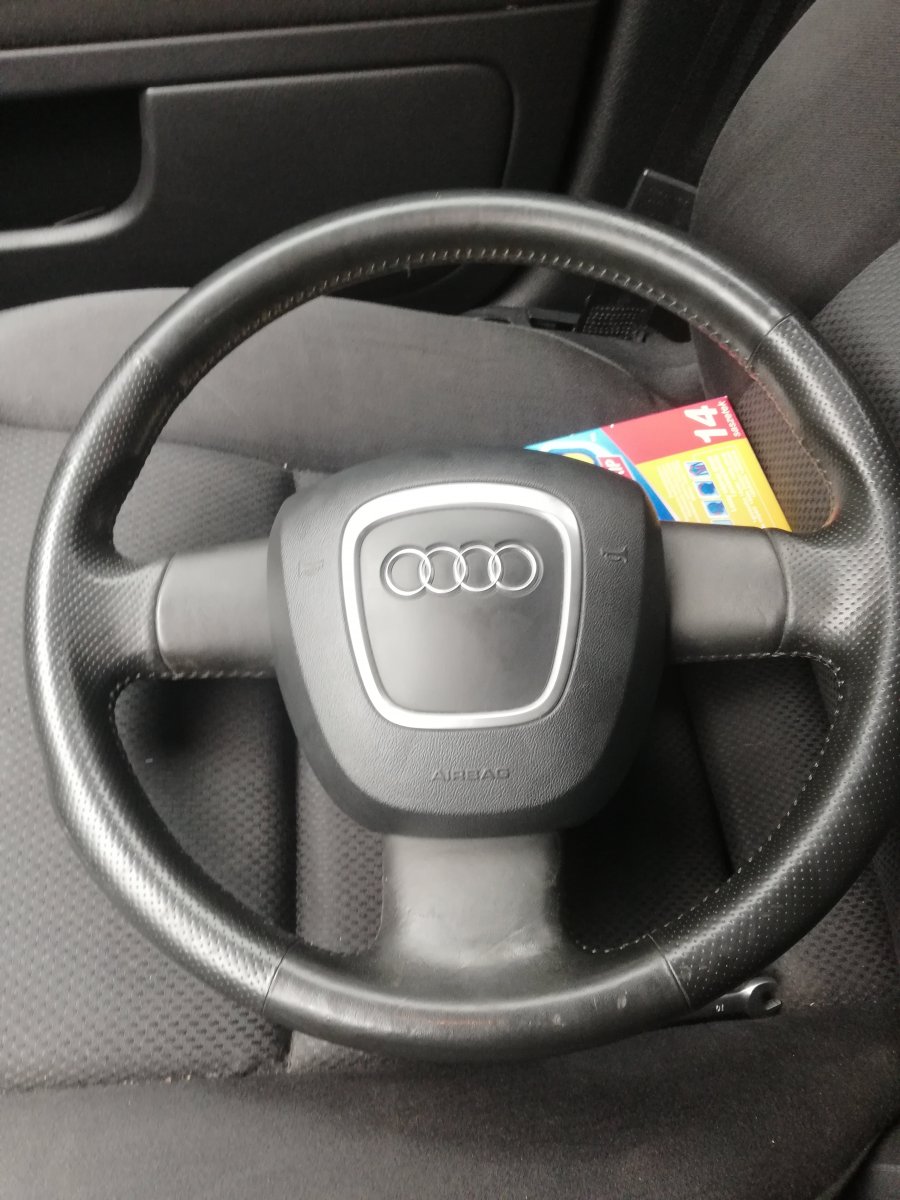

Mam pytanko mam kiere w a4 b6 zwykła czteroramienna bez multi kupiłem dziś z b7 trojramienna też bez multi i jest tam inna kostka 16 pin pytanie czy jak zmienię taśmę będzie działać bez kodowania?
bez kodowania chyba się nie obejdzie i oryginalnie w b6 poduszka jest jednio strzałowa a w b7 już dwu dlatego jest inna kostka .
