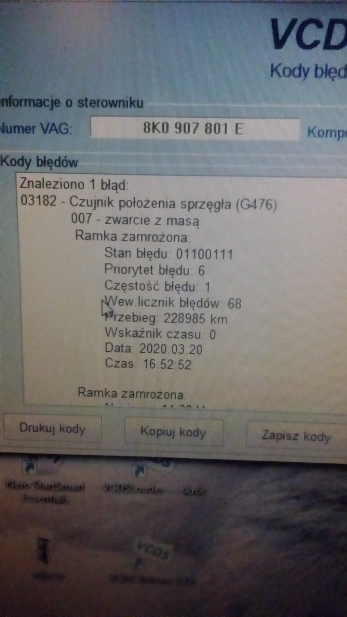

Witam szanownych kolegów z A4 mam problem z sterownikiem hamulca ręcznego nie mogę się pozbyć błędów i mam pytanie czy mogę zastąpić innym numerem ja mam 8K0907801E
daj scan z błedami
Na tą chwilę nie nie mam vcdsa ale na sterowniku 53 jest błąd czujnika sprzęgła wymieniłem dwa razy fakt używki ale nadal jest błąd więc wymyśliłem że wymienię moduł 53

Witam noi wyjaśniło się po ponownej wymianie sterownika hamulca ręcznego (53)wszystko wróciło do normy czyli przy ruszaniu hamulec zwalnia się sam , tempomat i auto-hold działają więc jak ktoś będzie miał błąd na sterowniku czujnik położenia sprzęgła uszkodzony to proponuję zacząć od (53) ja wymieniałem dwa razy czujnik sprzęgła i porażka tak dla potomnych apropo mam dwa czujniki sprzęgła na sprzedaż
