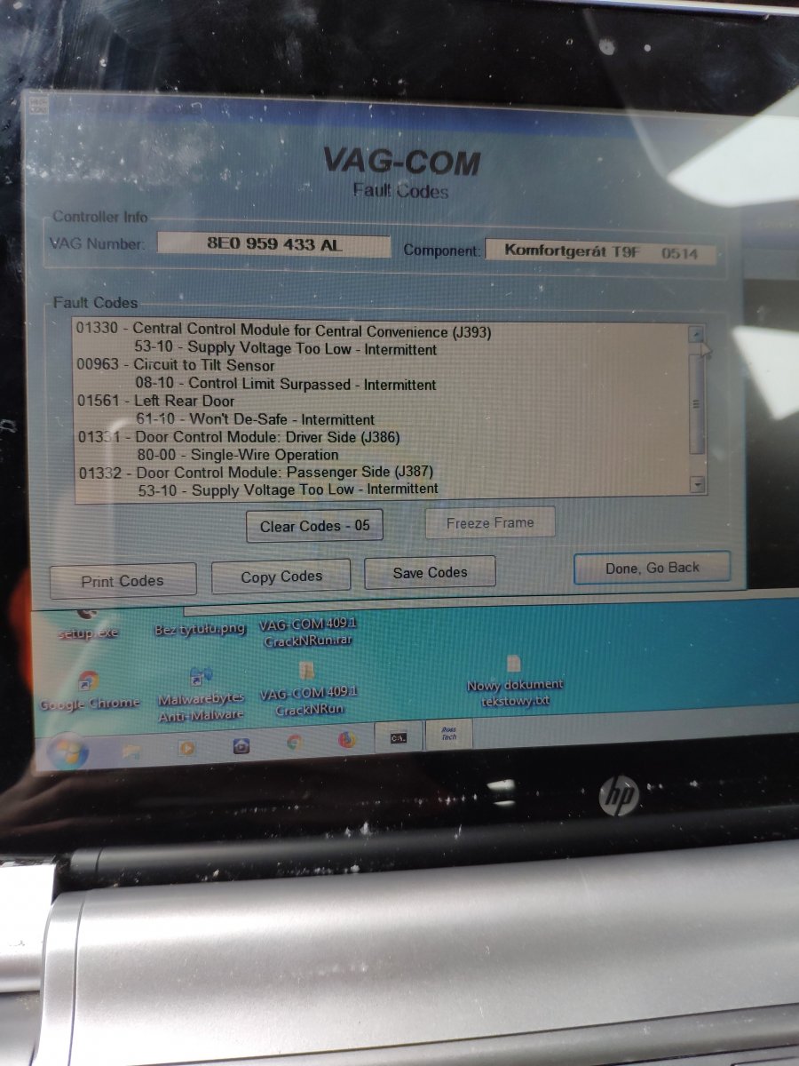

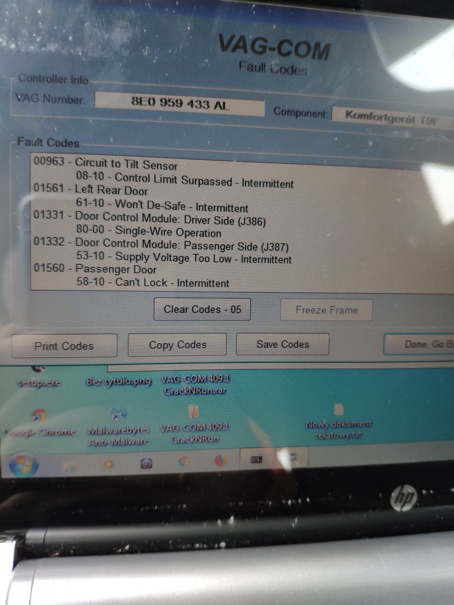

Witam, miałem problem z brakiem oświetlenia wewnątrz, zamykaniem tylnych drzwi, i otwieraniem bagażnika z przycisku, oraz nie mogłem połączyć się przez vaga z modułem komfortu- diagnoza padnięty moduł komfortu, a więc zakupilem taki sam model modułu i wymieniłem, poskładałem, wszystko działa, ale na drugi dzień nie mogłem odpalić auta, padł całkowicie akumulator, naładowałem, podłączyłem i jest wszystko ok, ale nie działają szyby przód (tył korba), poza tym wszystko działa i nie kradnie prądu, gdy podłącze pod vaga i usunę błędy z modułu komfortu szyby działają, ale po dwóch dniach nie odpalę auta, gdyż kradnie prąd ?‍♂️. Zauważyłem że w drzwiach pasażera są przerwane kable przy drzwiach pod tą gumą, zaizolowałem je, ale problem dalej występuje, zauważyłem że poprzedni właściciel izolował kable w drzwiach od strony kierowcy. Pobór prądu gdy szyby nie działają jest 0.05A, a gdy działają szyby jest ciągle 0.90A, wyjmowałem bezpieczniki jednak nic nie dało, ogólnie zauważyłem że po wyjęciu kluczyka można otwierać i zamykać szyby, a przy wcześniejszym module tak nie było (po wyjęciu kluczyka nie działały szyby). W załączniku wrzucam błędy z modułu komfortu i liczę na jakieś wskazówki, cieplej się robi i otwieranie szyb by się przydało, z góry dzięki. Nie da się usunąć błędów 01331 i 00963 ciągle się pojawiają ?‍♂️.IMG_20200229_085817.jpg.1fb8442ef372aa7a209d14b05e3adc9f.jpg
