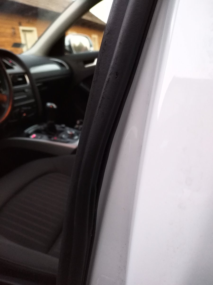

Witam. Czy wymienial ktos uszczelke w drzwiach ta w karoseri, jak ona jest przymocowana na wcisk czy klejona
Czy uszczelka w takim stanie moze byc przyczyna szumow na slupku b
Uszczelka wew. jest montowana na wcisk, sam wymieniałem ją ponieważ miałem problem z szumieniem. Niestety po  wymianie problem nie został usunięty.
Wykonywałem już :
- wymiana uszczelki wew. na oryginał nowy
- przesunięcie rygla blokującego drzwi w głąb (pomogło ale w nieznacznym stopniu)
- z wyczuciem delikatnie wykrzywiłem górną ramkę szyby w drzwiach w kierunku dachu (efekt raczej mizerny)
- smarowałem uszczelki smarem do uszczelek, pomagało na 3 dni :D
Zastanawiam się nad wymianą uszczelki zewnętrznej ale nie wiem czy jest sens, jeżeli to nie pomoże to będę próbował wygłuszyć drzwi.

Witam. Kolego ja probowalem wszystkiego i nic nie pomoglo. Obkleilem caly bok tasma i dalej szumialo. Dzis wyczytalem na forum zeby sciagnac uszczelke szyby i tam w samym rogu cos podlozyc ze tam moze szumiec
daj znać czy pomogło :)
