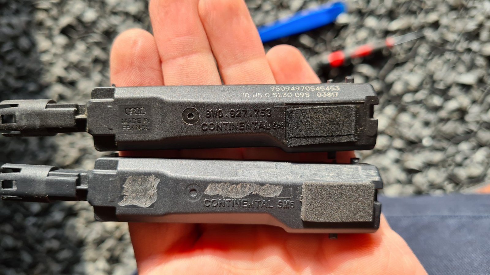

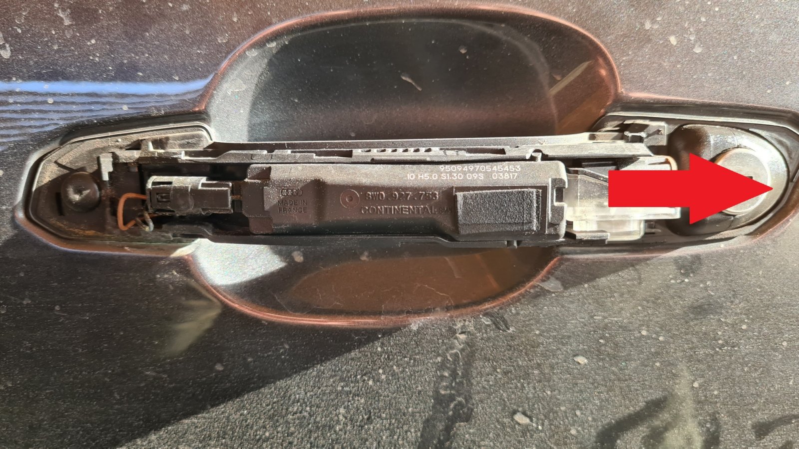

Może komuś się przyda, udało mi się usunąć usterkę, w moim przypadku był przełamany czarny kabel co widać na załączonym zdjęciu. Po zlutowaniu i zaizolowaniu trzeba było jeszcze skasować błąd np. przy użyciu OBD eleven. Plastikową osłonę klamki należy wysunąć w kierunku tyłu samochodu,  jak zaznaczone na zdjęciu. Czujnik, który kupiłem odesłałem, ponieważ mój był sprawny, a tak przy okazji wrzucam zdjęcie oryginału i "zamiennika", który prawdopodobnie jest robiony na tej samej linii produkcyjnej, tylko numery są zdarte.
