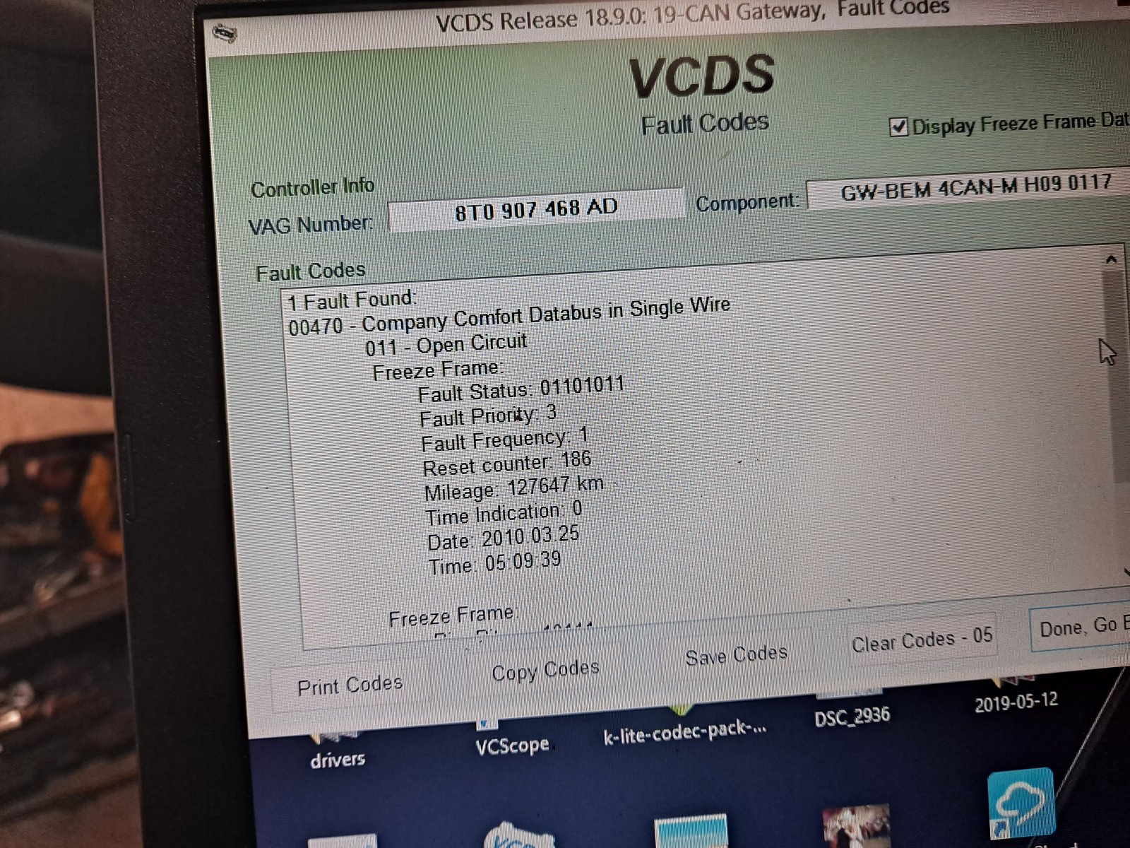

Wiązka od MK a4 b8 przedlift
Mam nastepujacy problem (mam gdzieś przerwę w komunikacji na jednej żyle) , gdzie idzie wiązka Can od Modułu komfortu a4 b8 z bagażnika po prawej stronie, nie chce pruc pół auta, czy idzie prosto do gatway? prawa strona czy lewa strona? do slupka A kierowcy?, oraz czy idzie bezpośrednio do np.gatway? czy po drodze nie zachacza jeszcze o sterowniki drzwi,  wiazki drzwi sprawdzone Zero przerw i zero błędów, 20210224_193653.jpg
