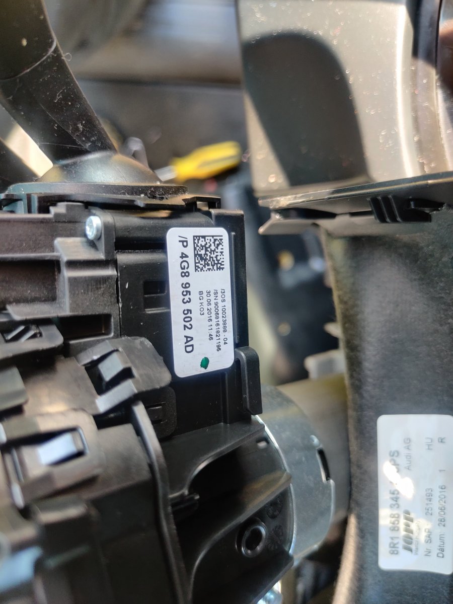

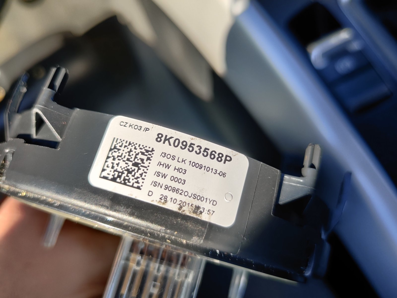

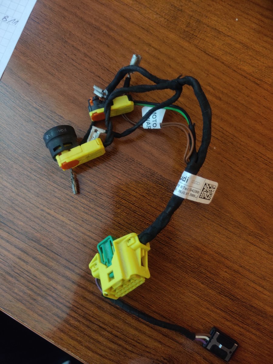

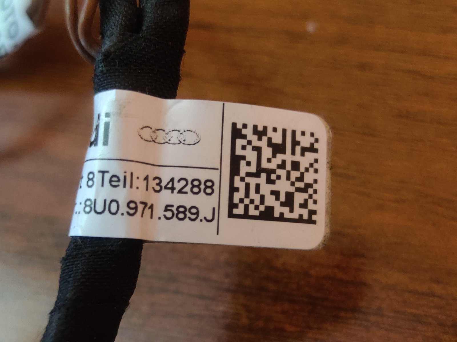

IMG_20210911_183231.jpgWitam , chcę wymienić kierownicę, kupiłem już przyciski, kabel do poduszki i przy montażu okazało się, że mam taśmę o numerze 8K0 953 568 P która ma tylko 6 pinów w gnieździe tym samym muszę wymienić taśme na inną tylko na jaką?  manetki mam z numerem 4G8 953 502 AD. zamówiełem taśme 8K0 953 568 F tak wyczytałem na tym forum, ale mam wątpliwości czy będzie właściwa. w etce wyskakuję mi z literą M. Proszę o pomoc.

Zamontowałem moduł z litrkami AA a taśmę z literką Q niestety działa tylko pokrętło głośności. Czy coś jeszcze trzeba zmienić? Tracę pomysły.

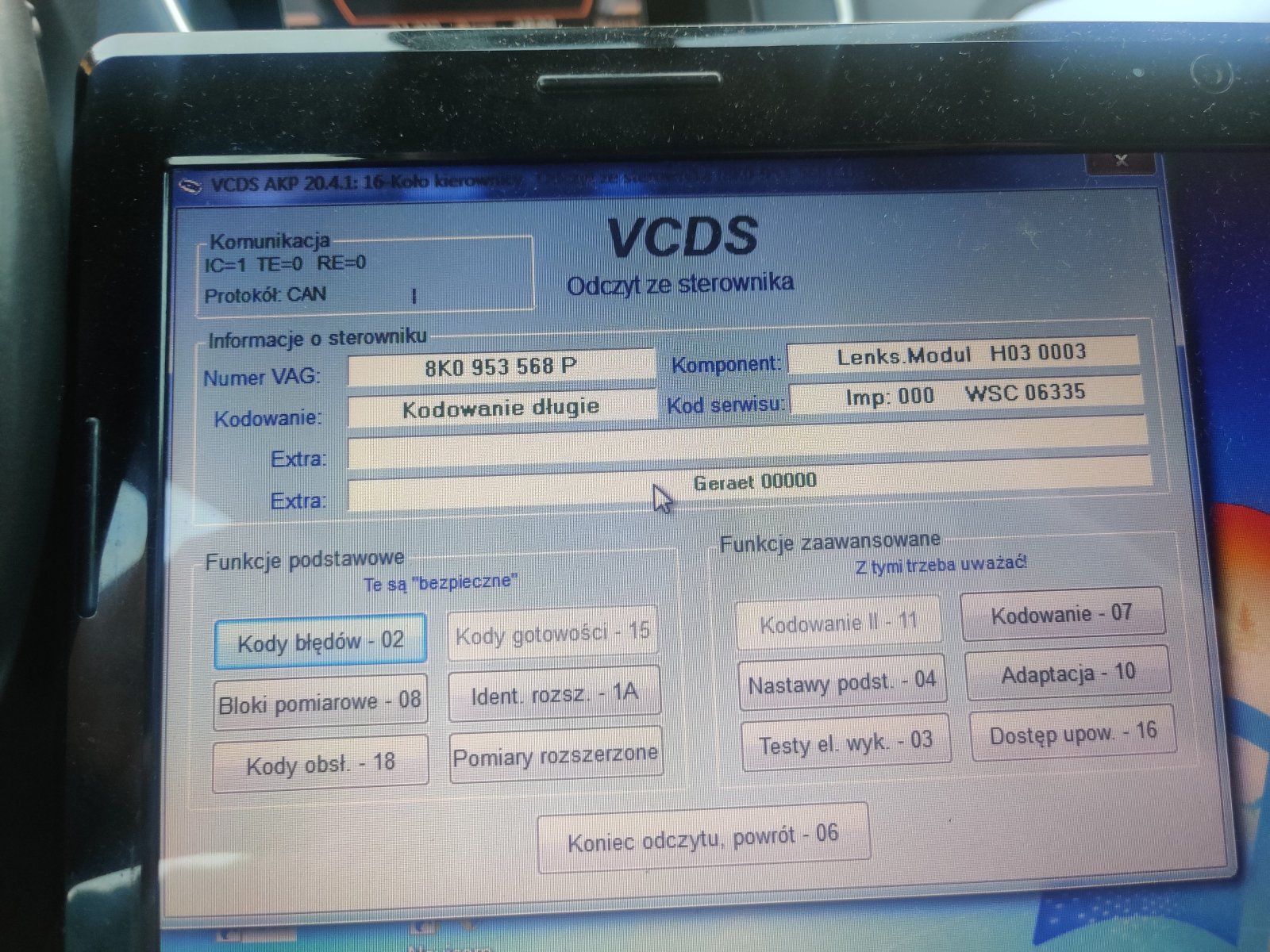

sterowanie z kierownicy zadziałało po wymianie taśmy z literką M plus VCDS.
