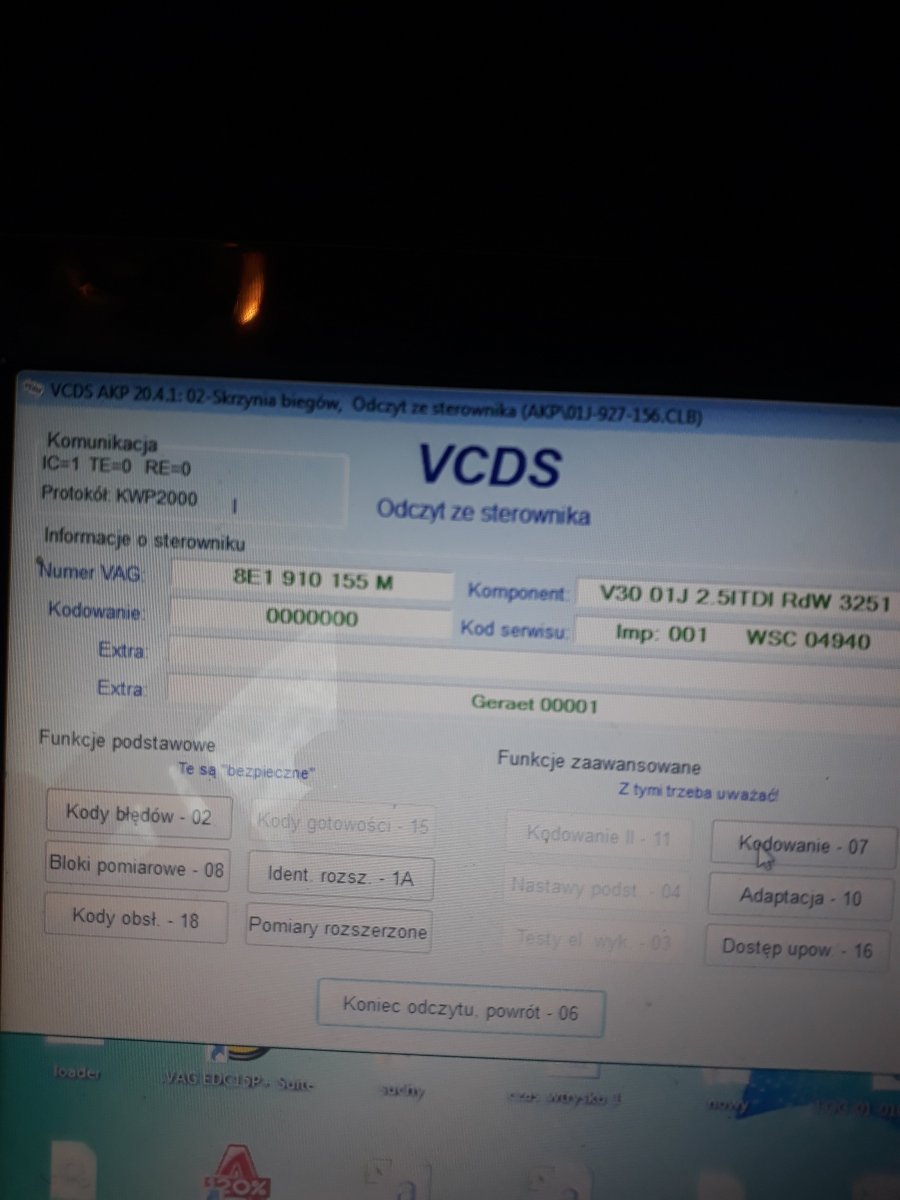

Jestem po przekładce motoru z 2.5 bdg na 1.9 avf, w pojeździe mam zostawiona skrzynie automatyczna od 2.5 tdi, strona mechaniczna ogarnięta, silnik odpala, wszystko super, ale na blacie czerwony prostokacik z literami PRNDS, no więc wchodzę, czytam błędy, 18249 sterownik ecu z tcu nie kompatybilny, czy tcu powinien byc od 1.9? Jesli tak, to czy  wystarczy wymienić sterownik, czy może zmienić Soft?
Sterownik silnika: 038906019jq/ 019lj
Sterownik skrzyni: 8e1910155m
Po samej podmiance ecu okazało się że ster nie ma map od automata, więc wymieniłem w nim wsad flash na taki, z automatem, bledow nie sypie, kodowanie przyjmuje.
Sterownik od 1.9 038906019jq, pozbawiony immo, oraz wgranym flashem od 019 lj, w którym są mapy automata, może problem tkwi w eepromie tego oto sterownika?
