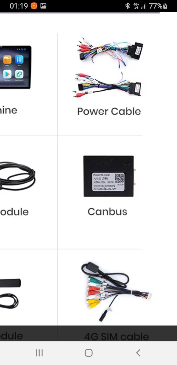

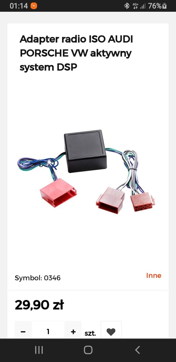

Czesc temat znany radio z andkiem nie działa tyl. System z subem noki kupilem przejściówkę niby pasujaca do tego systemu a tyl dalej nie gra. Nie wiem moze trzeba gdzies piny pozamieniać?

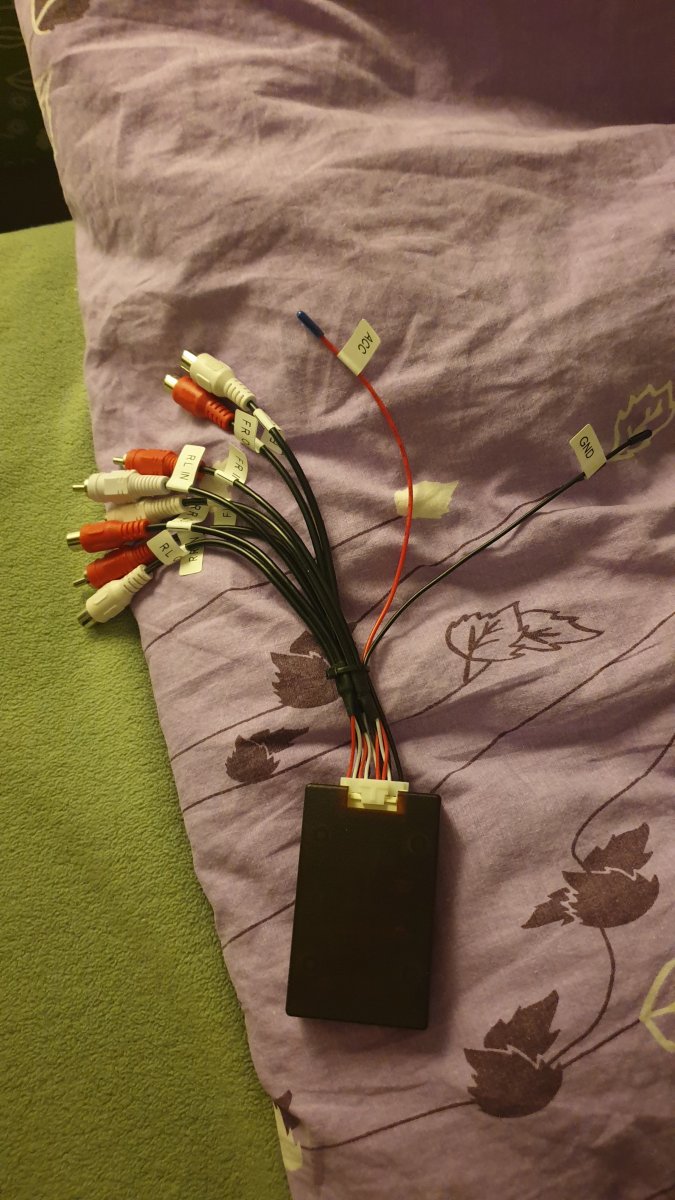

Hej, upewnij się czy kabel od remote od wzbudzenia wzmacniacza dostaje 12v. Ten kabel jest przy tej szerszej wtyczce od tego adaptera.
Pamiętaj, żeby ten kabel był podpięty pod remote od radia albo bezpośrednio pod 12v po stacyjce. Bo później z rana przygody ze samochód nie odpala.

Aha bo ogolnie jak podłączam pod ten adapter to wogole radio sie nie wlacza dzis dostalem z Chin dodatkowy kabel i sprzedawca obiecal ze dzieki niemu tyl zagra
