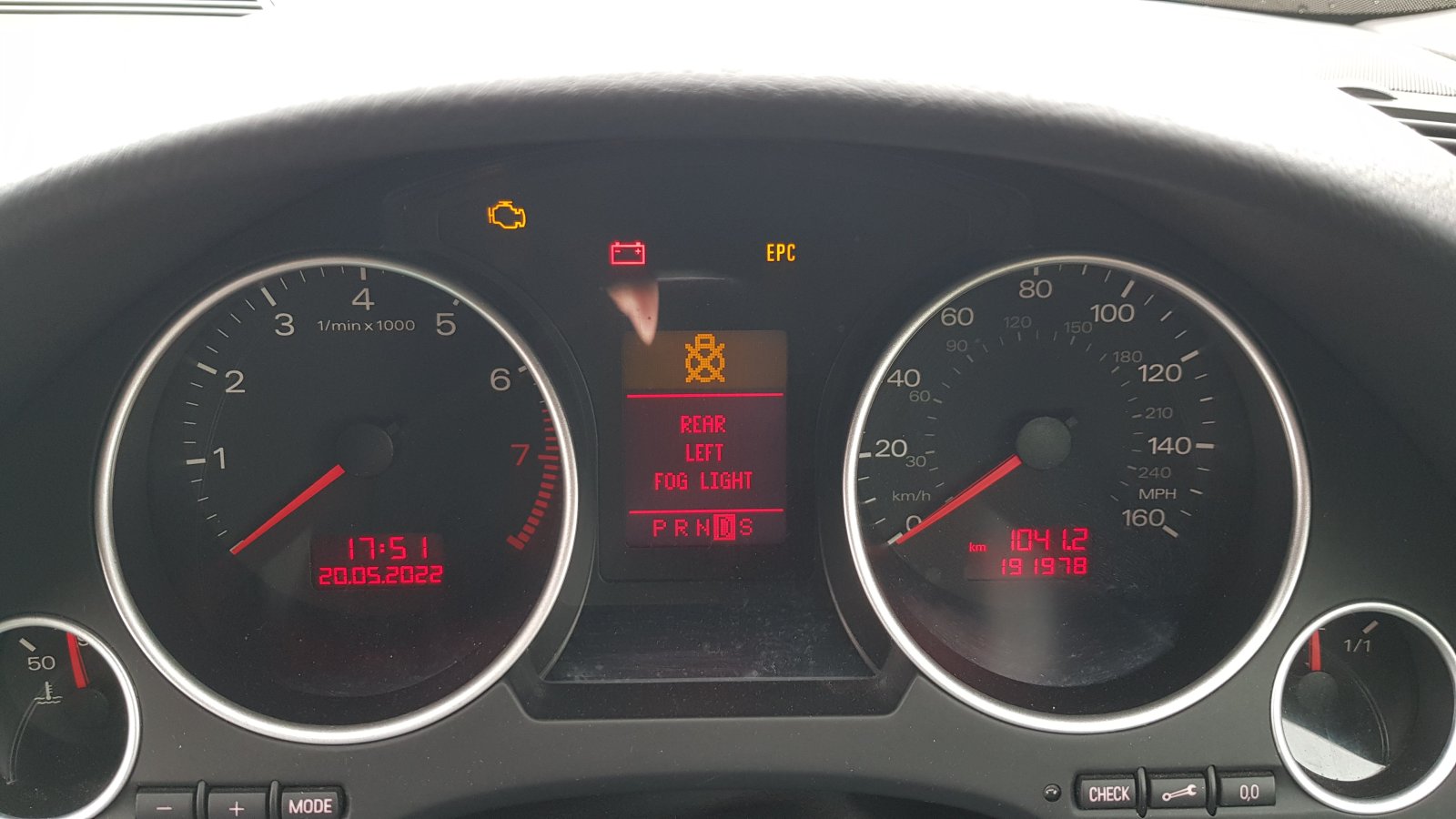

Witam. Postanowiłem założyć wątek i zapytać was o poradę, jako że po przeczesaniu polskich i zagranicznych internetów nic nie znalazłem.
Tzn może i znalazłem, bodajże w USA albo innej Kanadzie ktoś miał podobny problem, ale go nie rozwiązał.
Mianowicie w moim A4 Cabrio wyświetla mi się komunikat o braku lewego tylnego światła przecimgłowego. Problem w tym, że takie światło/żarówka w tej lampie nie istnieje. Martwy błąd. Matrix się zawiesił.
W lewej tylnej lampie jest tylko światło cofania (w B6 było w obu tylnych lampach) a w prawej jest właśnie to światło przecimgłowe. I te wszystkie światła fizycznie działają.
Komputer uparcie pokazuje błąd żarówki, którą nie istnieje.
Jesli to w czymś pomoże, to po kupieniu auta były komunikaty o braku oświetlenia tablicy rejestracyjnej (wymienione i naprawione) braku światła cofania (wymienione i naprawione) i błąd światła stopu tego na klapie, centralnego (pęknięta obudowa plastikowa, wilgoć w srodku, lampę wyjąłem, wususzyłem, skleilem i uszczelniłem silikonem bezbarwnym, działa).
Do tego obydwie lampy wyjąłem, i wususzyłem do sucha suszarką, bo była widoczna woda w środku, trochę kropelek, słyszałem że to częsta przypadłość w A4, nieszczelne lampy tylne. Wszystkie styki w każdej lampie przeszlifowane papierem ściernym i oczyszczone z osadu, to samo z żarówkami, więc kontakt prawidłowy.
Komunikat pojawia się niezależnie od pory, tj czy to pada, czy to sucho. Nie ma żadnej reguły, może być cały dzień bez komunikatu, a następnego dnia wariuje co chwilę.
Ktoś kiedyś miał podobną sytuację i podzieli się przemyśleniami?
 Masz anglika/amerykańca - i pewnie w tym kraju przeciwmgielny jest po prawej.
A w ustawieniach centralnej elektryki czy komfortu masz ustawioną europe
posprawdzaj takie rzeczy w kodowaniach
Hej, dzięki ogromne za odpowiedź. Podpowiesz jeszcze proszę w jaki sposób mogę to sprawdzić i ustawić prawidłowo?
Czy jakimś cudem może byc to spowodowane tym, że w menu komputera pokładowego ustawiłem wartości z imperialnych na metryczne?
