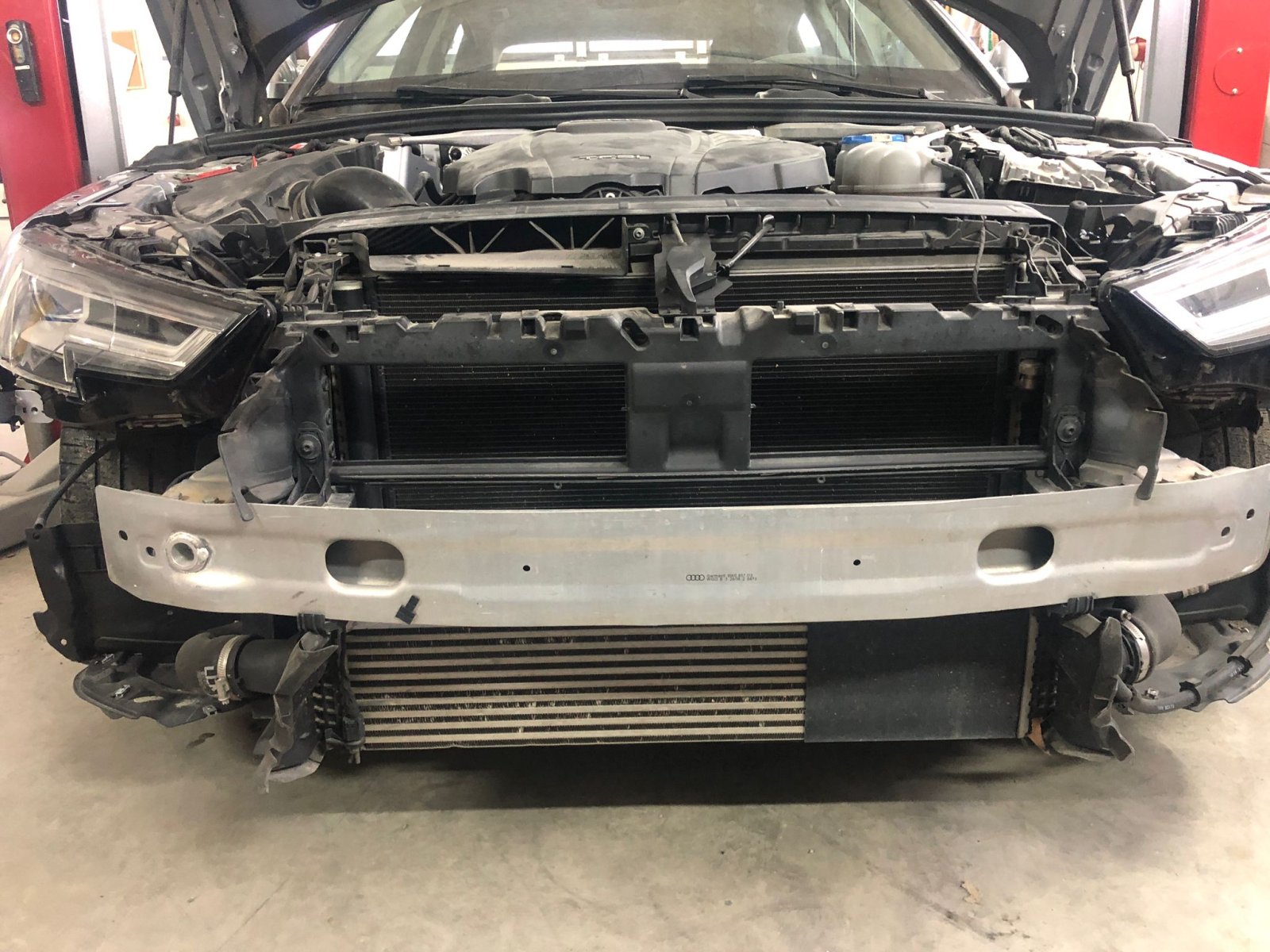

Witam.
Stalem się posiadaczem B9 zakupionej w USA, gdzie rzeczoznawca przed licytacja wymontował parę części nie zostawiając ich( zderzak, lampy i cały pas przedni z chlodnicami) udało mi się już skompletować prawie cały pas , ale natknąłem się na cześć, która nawet w serwisie nie są wstanie mi określić. Moze któryś z szacownych kolegów mi pomoże. Dolaczam zdjęcia z brakującym elentem. Dziękuję.
W dniu 29.12.2022 o 17:45, kiwip napisał(a):
Witam.
A może ma ktoś zdjęty zderzak i jest wstanie podać mi nr tego plastiku. Według mojej wiedzy jest on montowany tylko do belki.
Sprawa została wyjaśniona. Audi Kraków po konsultacji z Niemcami ustaliło że poszukiwany element występują pod nr 8W0807333A i 8W0807334A i występują one w pojazdach beż absorbera.
W pojazdach z absorberem są montowane 8W0807333 i 8W807334
Temat do zamknięcia.
