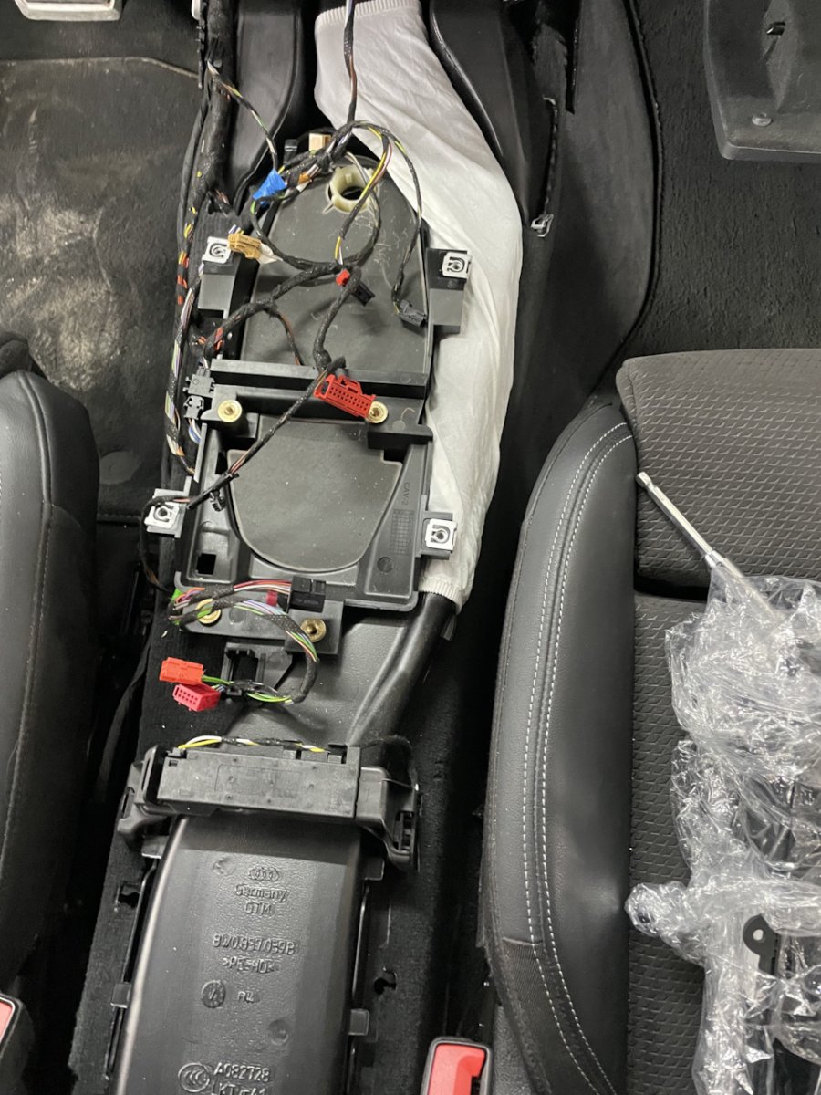

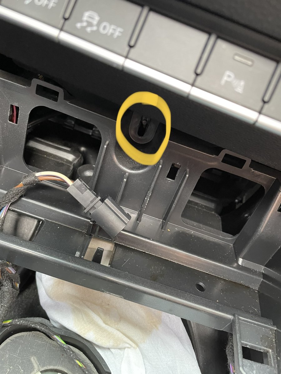

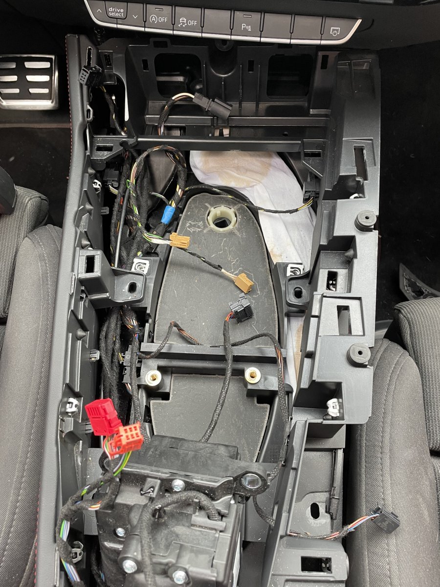

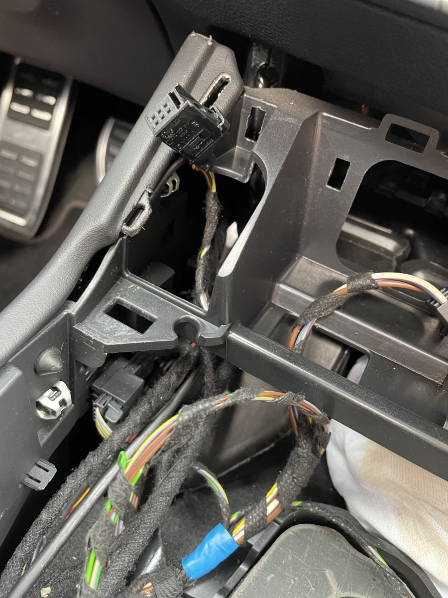

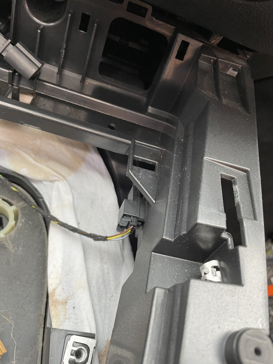

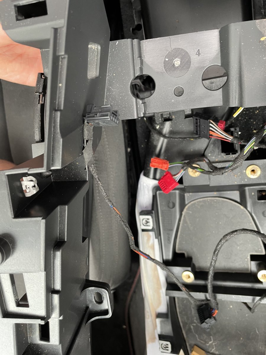

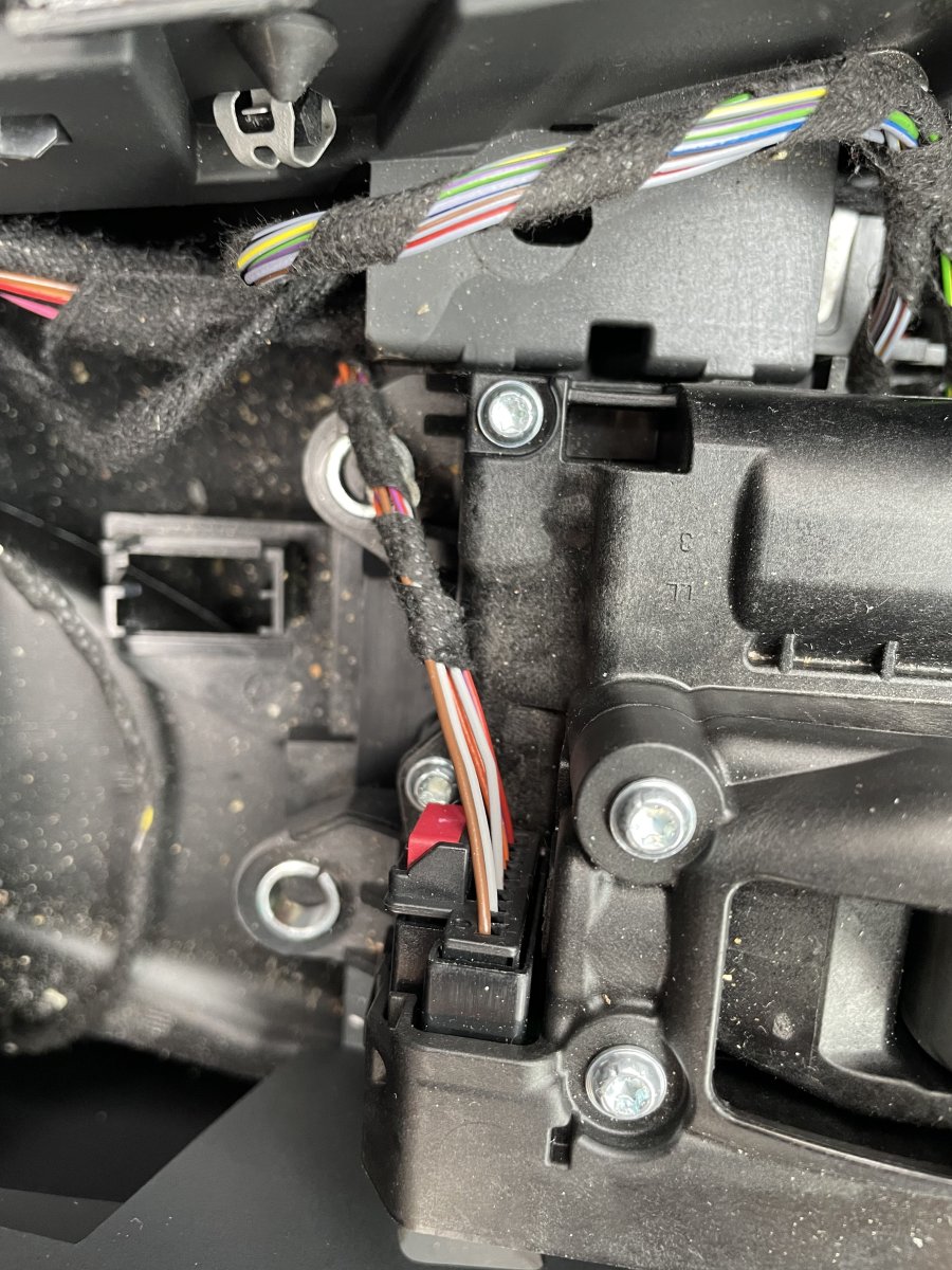

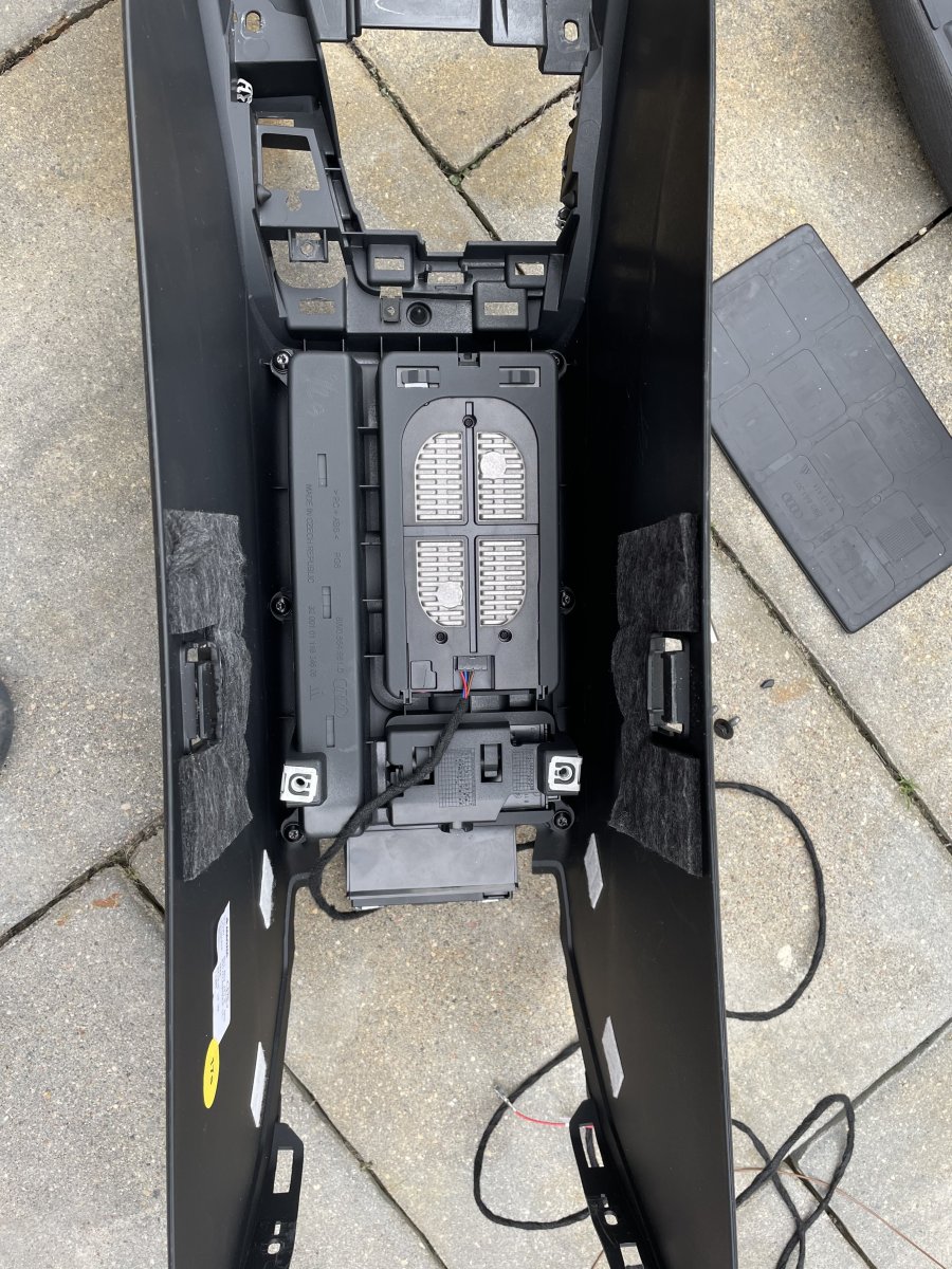

Musisz ściągać cały tunel aby go odkręcić. Dość prosty temat, pare śrubek i jest na zewnątrz. Jak potrzeba w zwykły materiale lub brązowa skórę to mam na sprzedaż. Wklejam zdjęcia może się przydadzą przy rozbiórce.
RaV22K dzięki za zdjęcia, troszkę zabawy jest, ale w sumie tak czy tak będę dokładał autohold to górę tunelu muszę ściągnąć, więc warto za jednym zamachem zrobić. Niestety potrzebuje czarny skórzany.

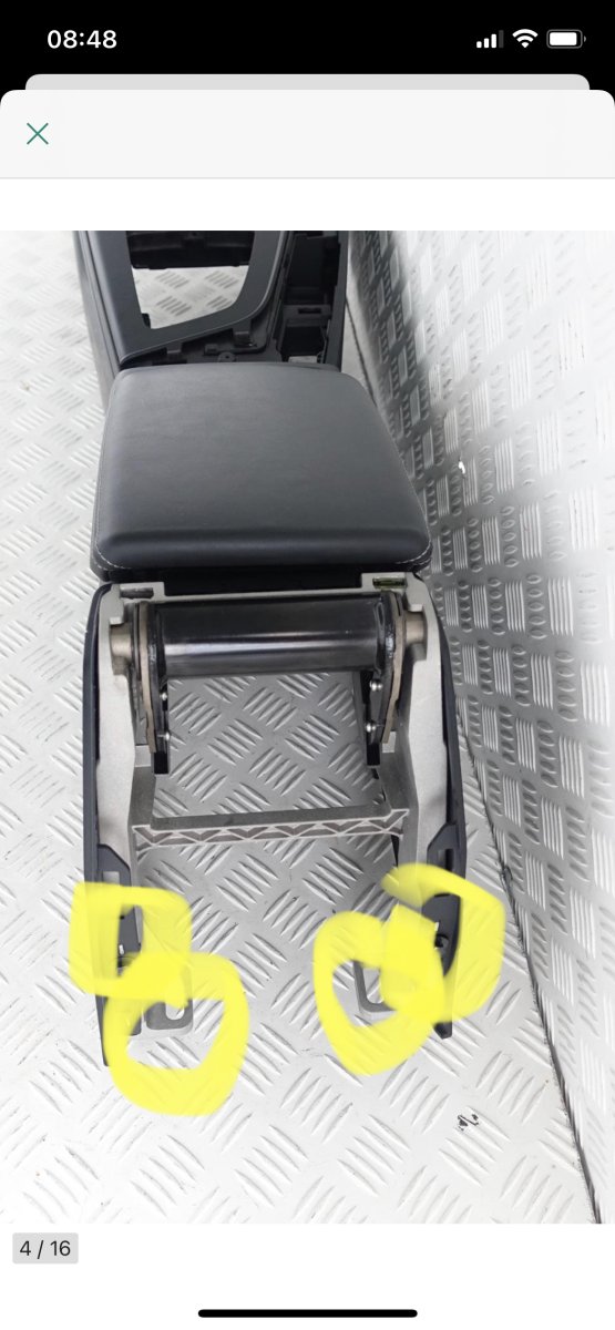

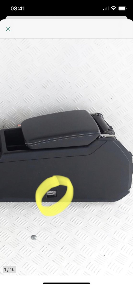

Standardowy to 8W0 864 283 na plastikowym stelażu bez możliwości zmiany wysokości oraz wysunięcia (zdjęcie poniżej).
Komfortowy 8W0 864 283 A ma aluminiowy stelaż i inną konstrukcję, która pozwala na zatrzymanie w dowolnym położeniu oraz ruch wzdłuż (zdjęcie poniżej).

Na zewnątrz wygląda tak samo. Wszystkie, które mają aluminiowy stelaż i duży czarny cylinder za podłokietnikiem są komfortowe.
