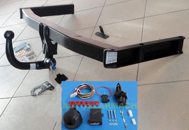

Hej,
Czy moze montowal ktos taki hak albo jakis inny nowy warty polecenia zeby byl wypinany i nie trzeba bylo ciac zderzaka z tylu?

963 zł: 963 zł: Nowy markowy, AUTOMATYCZNY WERTYKALNY WYPINANY PIONOWO HAK HOLOWNICZY Z UNIWERSALNĄ WIĄZKĄ ELEKTRYCZNĄ WRAZ Z MODUŁEM W ZESTAWIE NAJWYŻSZEJ...
Ceny zardzewialych westfalii i innych wypinanych niekompletnych czesto do tego sie zblizaja stad rozwazam kupno nowego jedyne co bym chcial to zeby byl wypinany i niewidoczny po wypieciu plus nie trzeba ciac zderzaka. Jesli macie cos do polecenia bardzo chetnie przyjme jakis link do aukcji .

Gdyby ciągle ktoś szukał takich informacji to mogę po czasie polecić haki steinhof, wypinane. Montaż bez dodatkowej rzeźby, jedynie dolna dokładka do podcięcia i lizniecie belki. Po wypieciu jest niewidoczny. Sprzedają z modułem, wlutowane w kable lampy nie powodują błędu. Mogę polecić z czystym sumieniem jeśli ktoś szuka używki gdzie coś sensownego zaczyna się od 800zl warto parę stów dołożyć do nowego. Jak ktoś chce to mogę podrzuci zdjęcie.
