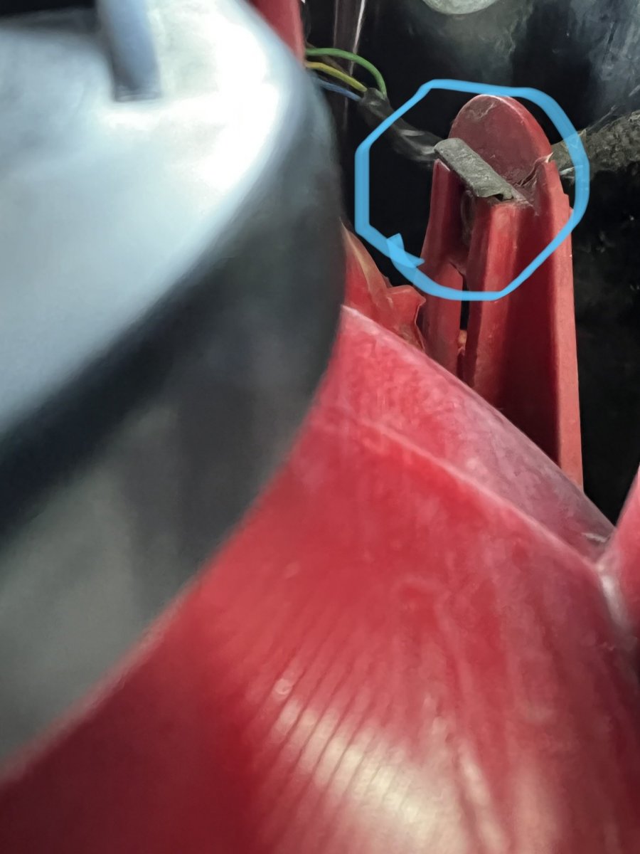

Witam, szybkie pytanie, czy ktoś posiada numer tej blaszki, lub numer zamiennika? mocowanie lampy tył audi a4 b6 avant

Jakby ktoś miał problem z tą blaszką, to ja rozwiązałem problem. Zakupiłem spinki ROMIX Spinka Tapicerska ROM 16308 i ją przerobiłem, teraz lampa jest zamocowana na dłuższym gwincie, co jeszcze lepiej jest zamocowana.
