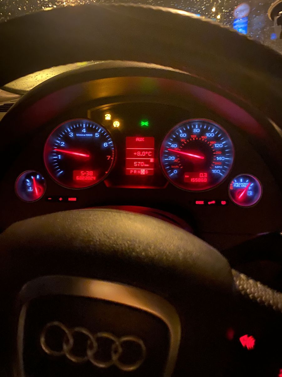

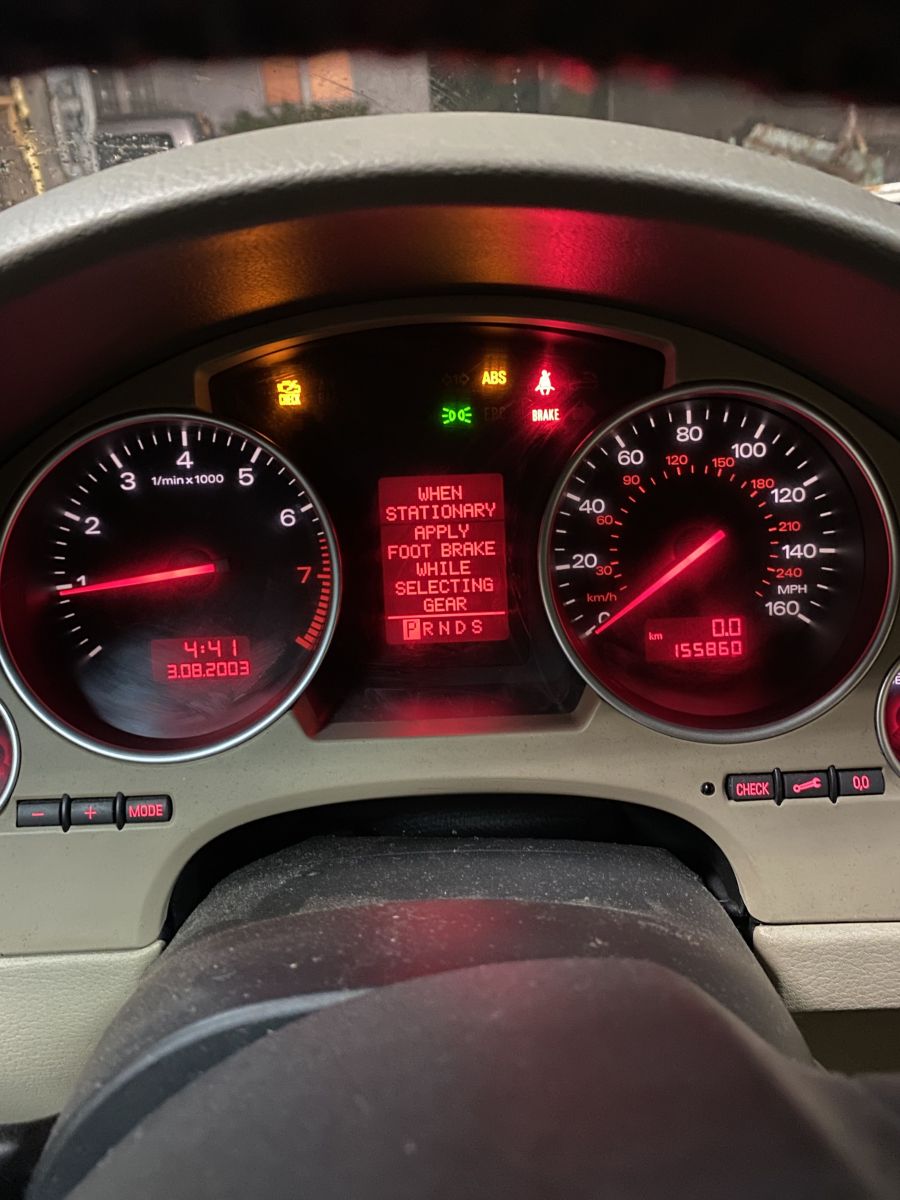

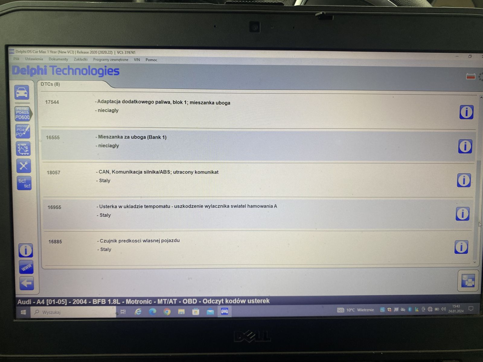

Witam, od miesiąca mam problem ze swoim audi A4 B7 Cabrio, jakiś czas temu gdy jechałem do domu z pracy wyskoczyło mi ESP na liczniku i faktycznie ESP rozłączyło, gdy zgasiłem auto i je ponownie odpaliłem ESP zniknęło, po jakimś tygodniu siadł mi zamek w klapie tylnej, wyciągnąłem go zamówiłem zamienniki wsadziłem, zmieniałem też oświetlenie tablicy na ledowe ale okazały się za duże więc ich nie wsadziłem i nagle przestało mi świecić to oświetlenie ale po chwili wróciło (nie wiem czy to ma coś wspólnego z tym), jak jechałem na drugi dzień do pracy to na desce rozdzielczej wyskoczyło ABS ESP miga BRAKE nie pokazuje prędkości i nie liczy kilometrów przebiegu, stop palił się cały czas aż po chwili zgasło, po delikatnym wciśnięciu pedału hamulca mruga listwa ledowa a światła stopu w lampach nie chyba ze się dociśnie mocniej hamulec, nie otwiera mi dachu (no bo nie widzi prędkości), po podłączeniu kompa wyskakują błędy
18057
16955
16885
po 2 tygodniach gdy jechałem do roboty nagle błędy zgasły prędkość wróciła dach mogłem otwierać, gdy zgasiłem silnik błędy wróciły, wymieniłem włącznik stopu ale to nic nie zmieniło, obstawiam sterownik ABS, ale liczę że może to będzie coś mniejszego bo dużo roboty z tym sterownikiem :o

Temat ogarnięty, okazało się, że w bezpiecznikach było upalone gniazdo, koszt naprawy wyszedł mnie 200 zł, pompę wcześniej wysłałem na diagnozę do firmy "naprawcześć.pl" którą mogę polecić bo mimo że w regulaminie jest że trzeba zapłacić za diagnozę to nie skasowali mnie nic, tylko za wysyłkę :), został tylko problem z palącym się "brake" ale to może być od czujnika stopu, nie mniej jednak najważniejsze jest to że otwiera i zamyka mi sie dach, licznik pokazuje prędkość :)
