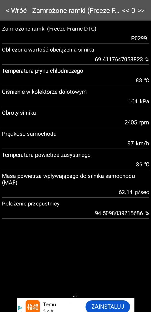

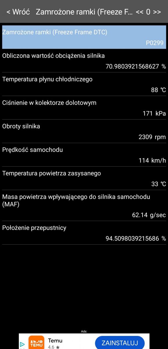

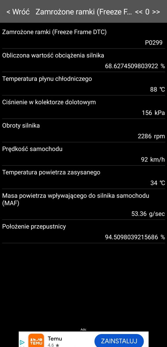

Witam. Zmagam się z występującym błędem P0299. Błąd pojawia się podczas równej jazdy. Został wiemieniony zawór n75 i MAP sensor.
Ostatnio sprawdzałem wartości sensora MAF i wyniki były bardzo różne ponieważ podczas mocnego przyspieszania wartość rosła nawet do 130 g/s lecz podczas zostawienia na danych obrotach wartość drastycznie spadała do około 60 g/s lub mniej i pytanie czy tak powinno być. Do postu dodaję 3 zamrożone ramki z programu car scanner. Z góry dziękuję za pomoc
