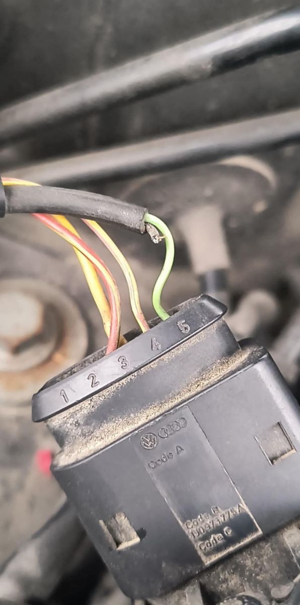

Do tego znalazłem naderwany kabelek który idzie do przepływomierza. Ale jeśli mnie pamięć nie myli był już taki przed kupnem auta .
