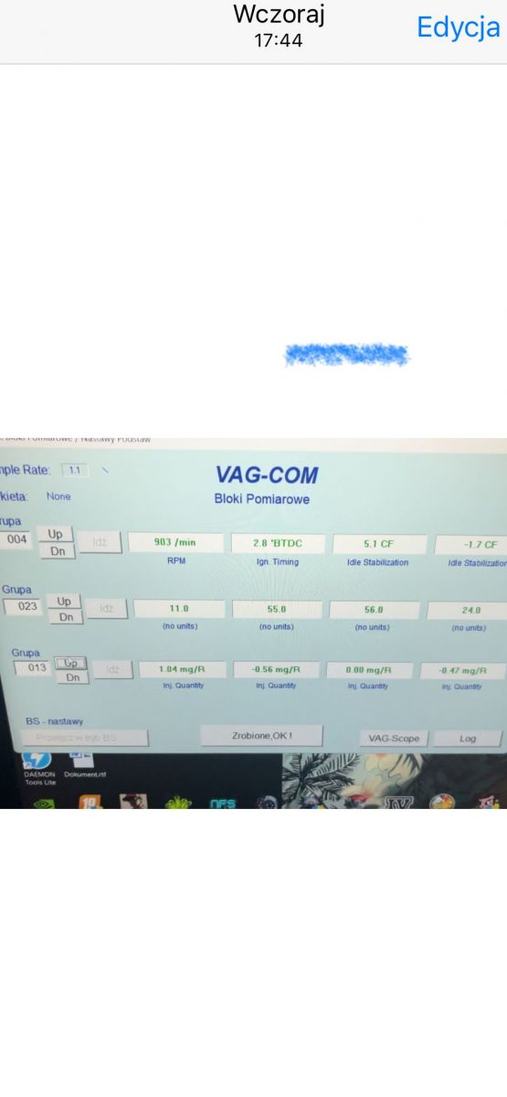

Cześć poskładałem na nowo cały piec po krótce: 1.9tdi dół AVF blok po obróbce, głowica po remoncie, złożone na dobrych częściach ,śruby głowicy 12.3,GTB2260,BRD+kevlar,intercoler centralny,map sensor 4b,wałek seria,wiązka Ori 2023.
synchronizacja -1.1/-1.7 ,soft robiony przez ThanosTuning (na dotarcie )
Pompki gotowy zestaw PowerTDI HF120 ,na tym secie zrobione jakieś 160km.
Jest czym się martwić przy takich pompkach, jeśli chodzi o Bipy czy jeździć obserwować ? Czy reklamować .
Piny na wiązce dogięte ;) dodam że przed odgięciem pinów Bipy były nieco gorsze dochodziły do wartości 70 ,80 na dwóch wtryskach kąt synchronizacji był 0.0
