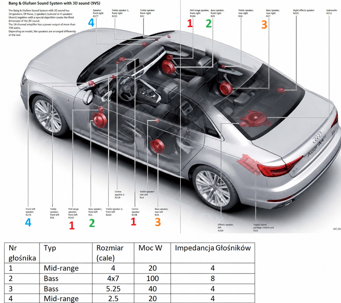

Witam dziś przedstawię co i jak zrobić, aby wymienić org głośniki B&O na coś innego, jako że jeden z głośników nr4 już nie grał, a drugi basowy w drzwiach już charczał jak mops postanowiłem zrobić podmiankę. Jedyny zestaw jaki istnieje przygotowany do podmiany jest z z BruceMiranda i zawiera on adaptery jak i głośniki różnych produkcji przystosowane do podmianki p&p za tylko 1900 funtów xD xD   żeby chociaż tam były głośniki jednej firmy... to każdy z innej parafii
Poniżej daje schemat głośników, ich moc, oporność jak i rozmiary
Jest to wersja budżetowa, nie dla audiofilów, bądź pseudoaudiofilów, którzy naczytali się w interetach mądrości i teraz grają dziecko z 3 klasy podstawówki, które muszą wszędzie udowadniać jakiej to wiedzy nie posiedli.
