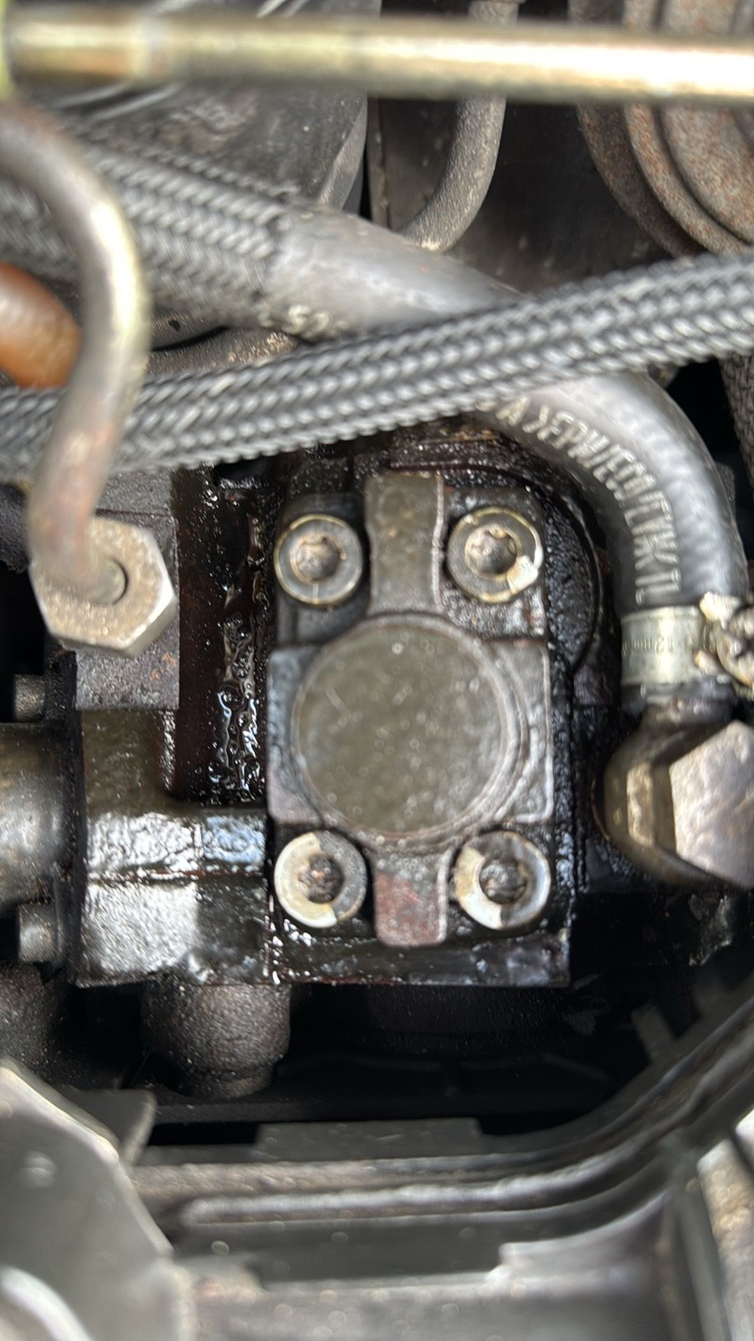

Witam, mam problem z moją a4 2.7 bpp, pompa cr poci się od góry i wygląda to na nieszczelność pod ta klapka.
Po wytarciu pompy gdy przejadę z 10 km wygląda jak na załączonym zdjęciu i samochód po dłuższym postoju też dość długo kręci i puszcza biały dym czyli jakby się zapowietrzal.
Zeby zmienić uszczelkę muszę zrzucać pompę ?
