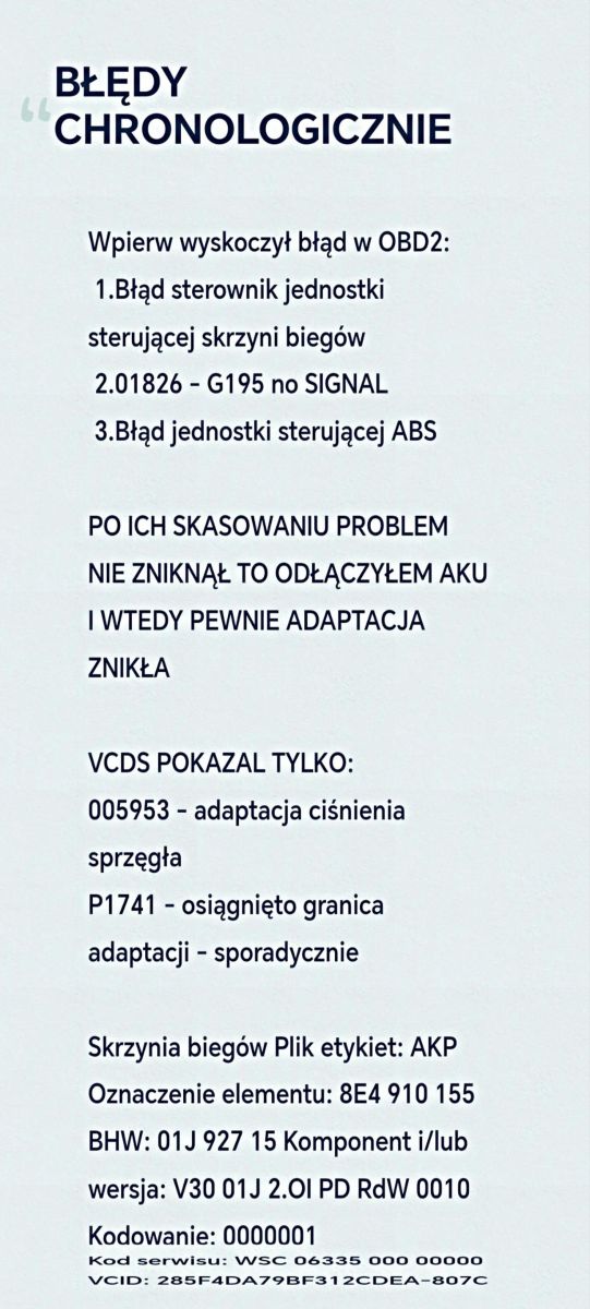

Kieruję do Was usilną prośbę o wsparcie, gdyż być może ktoś zetknął się z analogicznym kłopotem. Jestem posiadaczem Audi A4 B7 07' 2.0 TDI, kod silnika BPW, przekładnia multitronic. Podczas powrotu z podróży, niespodziewanie zacząłem odczuwać osobliwe działanie skrzyni, mianowicie sprawiała wrażenie, jakby miała trudności z przełączaniem przełożeń i notorycznie przechodziła w tryb awaryjny, by po chwili z niego rezygnować. Przy włączaniu biegu wstecznego subtelnie poszarpuje, a wskazania obrotomierza falują, identycznie zachowuje się na biegu do jazdy w przód. Zastosowałem interfejs OBD2, który miałem w pobliżu i ukazał mi się następujący komunikat:
"01. Jednostka sterująca skrzyni biegów02. Jednostka sterująca skrzyni biegówDTCs: 101826 [0x0722]Gearbox output speed sender G195 no signalStatus: Sprawdzone i przechowywane w nieulotnej pamięci, Zweryfikowana usterka obecna."
To moje podjęte działania według chronologi:
BDYCHRONOLOGICZNIE202509011356_42243_edit_6311573340662.thumb.jpg.5e9eb5a9630ac94ab7f3713379fcf17a.jpg
