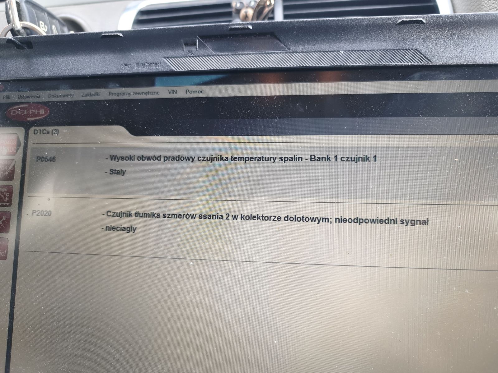

Założyłem blokady (blaszki) na silniczki sterujące klapami dolotowymi w kolektorze ale to nie pomogło (możliwe że jeszcze coś trzeba dostroić lub problem lezy gdzie indziej)
Znaleziony błąd to czujnik ssania 2 co by się zgadzało że może ma nieprawidłową pozycje.
Po jego usunięciu błąd się już nie pojawia ale nadal nie odpala na szybko, check engine też się nie świeci.
Po odpaleniu normalnie z czekaniem na zgaśnięcie kontrolek autko działa idealnie problem występuje wyłącznie podczas szybkiego odpalania co wcześniej nie miało miejsca.
