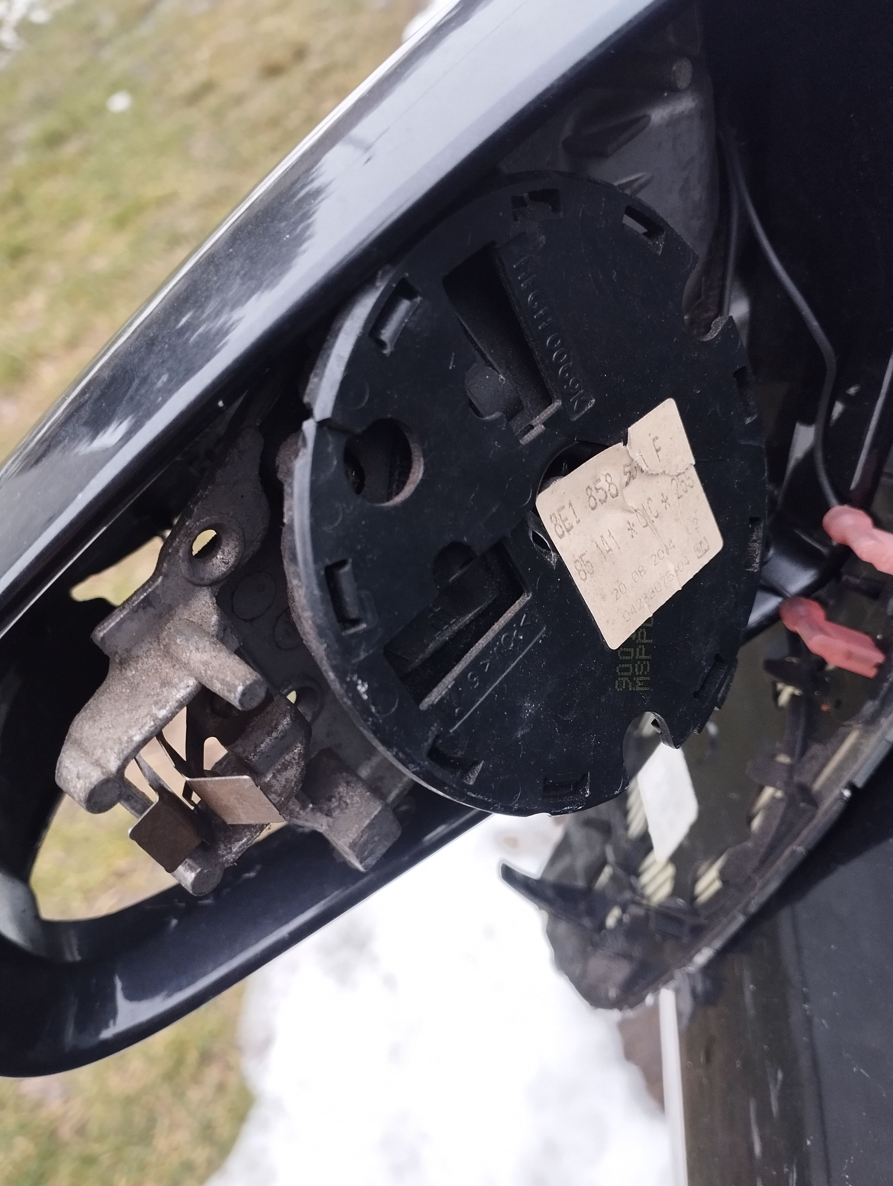

Witam pasjonatów, mam pytanie gdyż w dobie AI za każdym razem wyskakuje mi inna odpowiedź.
Po niedawnej stłuczce moje lewe lusterko uległo mocnym szkodom.
(Pokrywa połamana; szybka zbita - zwisała razem z backplate'm).
Sprawdziłem w bagażniku i na liście kodów wyposażenia widniało 6XD – czyli jak mniemam "Elektrycznie regulowane i podgrzewane lusterka zewnętrzne".
Chcąc kupić nowe lusterko (cały moduł) stoje przed wyborem gdzie ludzie opisują: "7 pin" "5 pin" "9 pin" "11 pin". Szukając w internecie AI od google raz podsuwa mi odpowiedź że do kodu 6XD powinienem kupić 7 pinowe a innym razem podaje sprzeczne informacje, że już 9 pinowe. Czy mógłby ktoś pomóc ustalić na ten moment który to właśnie egzemplarz zakupić? [Niestety nie mogę w tym momencie rozebrać drzwi i sprawdzić samemu kostki przez warunki pogodowe i brak garażu] Chciałem rozebrać i zamontować nowe tego samego dnia gdy będzie dobra pogoda. IMG_20251202_142133.thumb.jpg.d23325b0579155d4c0584b854c35a451.jpg

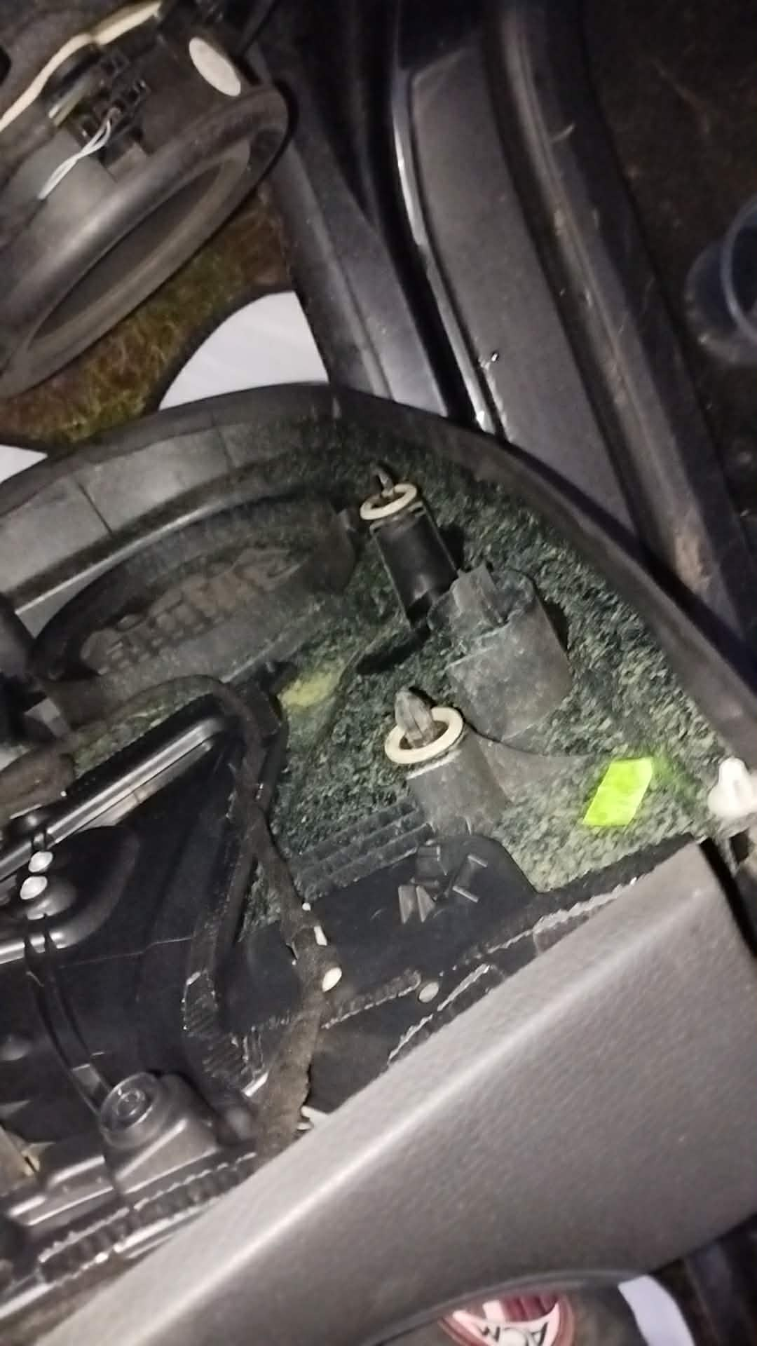

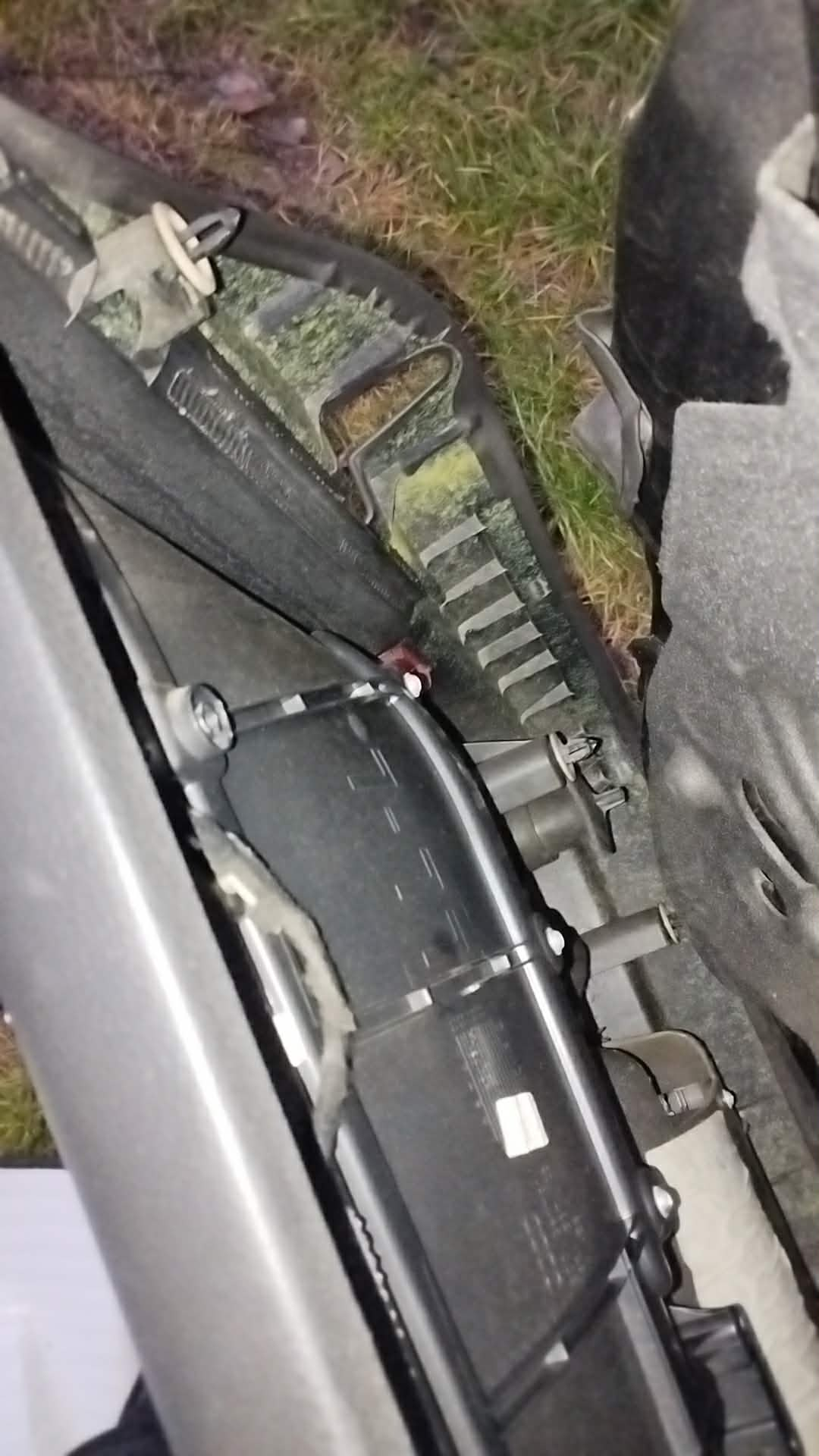

Dziękuję za odpowiedź - Sprawdziłem i jest to 5 przewodów, jak mniemam oznacza to że mam kupić lusterko 5 pinowe.
Przy okazji odkryłem że pod tapicerką jest zielony nalot - musiała jakoś się dostać tam wilgoć (zresztą auto stało w garażu od 2010).
image.thumb.png.ede8bc7a7101bb0d1a56ee8154e929ef.pngimage.thumb.png.b352ff0cb34ce66fe14b3d08135057ad.png
