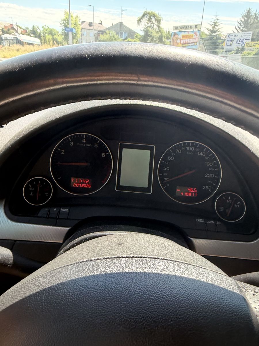

Od czasów ostatnich upałów z ekranem licznika w samochodzie - audi a4 b6. Koncowka numerów 930H
Co jakiś czas robi się całkowicie biały - a gdy popuka się w licznik w odpowiedni sposób i miejsce,bądź odczeka dłuższą chwilę ekran wraca do żywych na jakiś czas.
Dzieje się to w totalnie losowych momentach. Czasem jest taki od razu gdy się wsiądzie do samochodu i odpali, czasem się tak dzieje podczas jazdy, jak wspomniałem zazwyczaj wtedy działa energiczne stukanie w licznik i na chwile wraca do żywych.

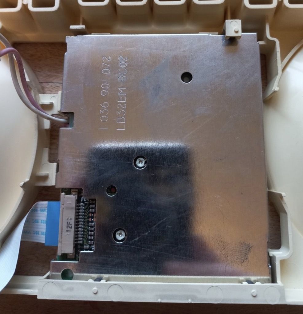

Najprawdopodobniej gdzieś są "zimne luty" przy taśmie łączącej ekran z płytką. Przygrzałem to lekko hot air i problem ustąpił - niestety tylko na jakieś trzy tygodnie i temat wrócił. Grzanie już nie bardzo pomaga.
chciałbym się dowiedzieć z racji że model 930H czy podejdzie ekran z nowszego licznika. Ktoś na forum pisał że ma licznik z końcówką 930J (diesel) i na zdjęciach numer ekranu był identyczny co u mnie, ale kupil z innym numerem i już nie pasował (szersza taśma łącząca z płytą główną i nieco w innym miejscu)
Na popularnych serwisach dość tanie są liczniki z końcówką 930K czyli rocznikowo o jedną jednostkę nowsza (rocznikowo ten sam co 930J tylko odpowiednik benzyny).
Zastanawiam się czy taki nie kupić na podmianę ekranu, ale boję się że kupię i jednak nie będzie pasował.
Może że ktoś ma taki ekran bądź licznik który pasowałby ekran ze zdjęcia?

EDIT. Z końcówką 930K ekran podszedł P&P do wersji H
